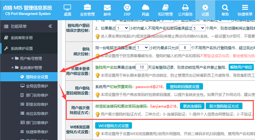

上面登录方式一的单位连接码查看和更改位置以及管理员手工添加访问白名单位置如下(OA系统-》设置-》系统维护设置-》系统维护管理-》登录安全设置-》用户首次登录验证方式):
上面红色框中的红色文字就是此系统的OA连接码,此系统设置的OA连接码:lianjiema@218,注意你们单位的OA连接码肯定不会是这个。为了确保点晴WebVPN统一用户身份验证真正起到防范作用,各使用单位务必设置一个黑客无法简单猜到的连接码,并告知员工切勿发给其他人员,更不要公布在公开场合。

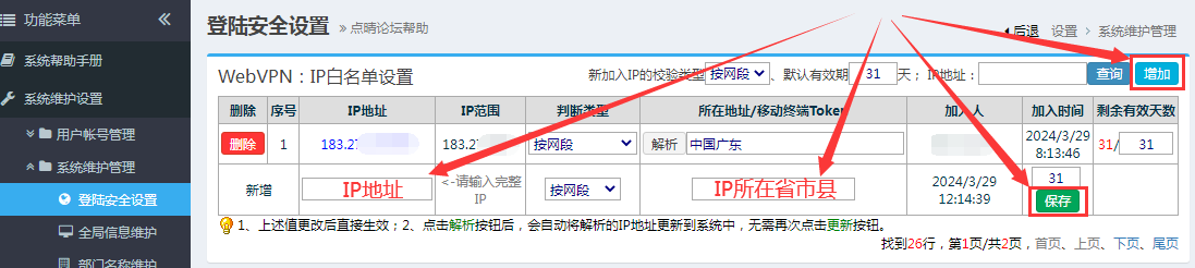

此页面最上面管理员可以手工添加用户访问IP白名单:
特别说明:
如果不需要用户对同一个IP或IP网段在有效期后再次进行身份校验,可以将上面的默认有效期改为:9999天,也即将近30年后了,相当于永不过期。这样用户通过校验的IP或IP网段以后就永远不会再拦截了。
