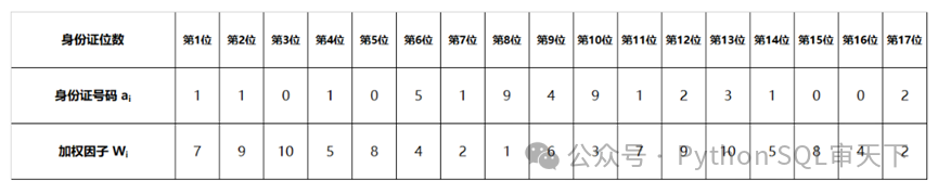

(2)身份证第 1-17 位分别乘以对应的权重因子:

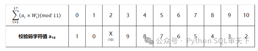

(3)将乘积之和取模 11(即除以 11 取余数),然后根据下表得到对应的第 18 位校验码
其中 X 其实代表的是 10;身份证号码第 17 位代表性别,奇数为男性,偶数为女性。

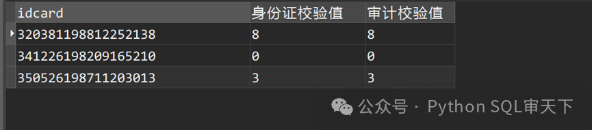

这里我们以2022年06月09日公安部发布A级通缉令公开通缉12名电信网络诈骗集团重大头目和骨干人员的三名人员为例,来测试身份证的校验值。
具体测试SQL语句如下:

测试结果:
可以看到,身份证校验值和审计校验值是一致的。
