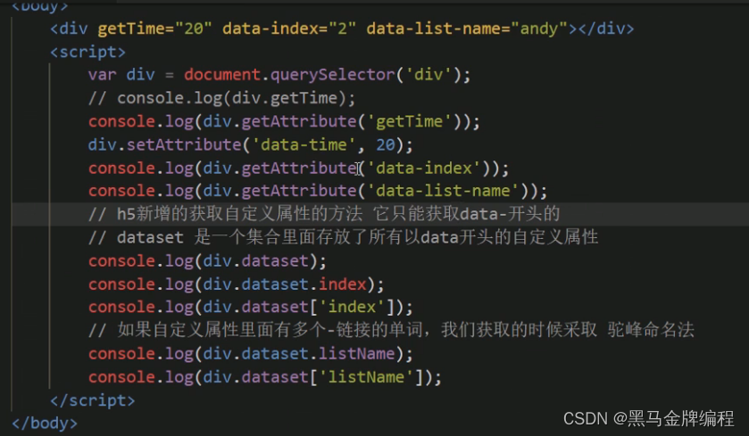

H5自定义属性
  • 自定义属性目的:是为了保存并使用数据。有些数据可以保存到页面中而不用保存到数据库中。
  • 自定义属性获取是通过getAttribute(属性’)获取。
  • 但是有些自定义属性很容易引起歧义,不容易判断是元素的内置属性还是自定义属性。
1.设置H5自定义属性
  • H5规定自定义属性data-开头做为属性名并且赋值
2.获取H5自定义属性
1.兼容性获取 element.getAttribute(‘data-index’ );
2. H5新增element.dataset.index或者element.dataset[ "index’]
该文章在 2024/3/8 14:54:56 编辑过
