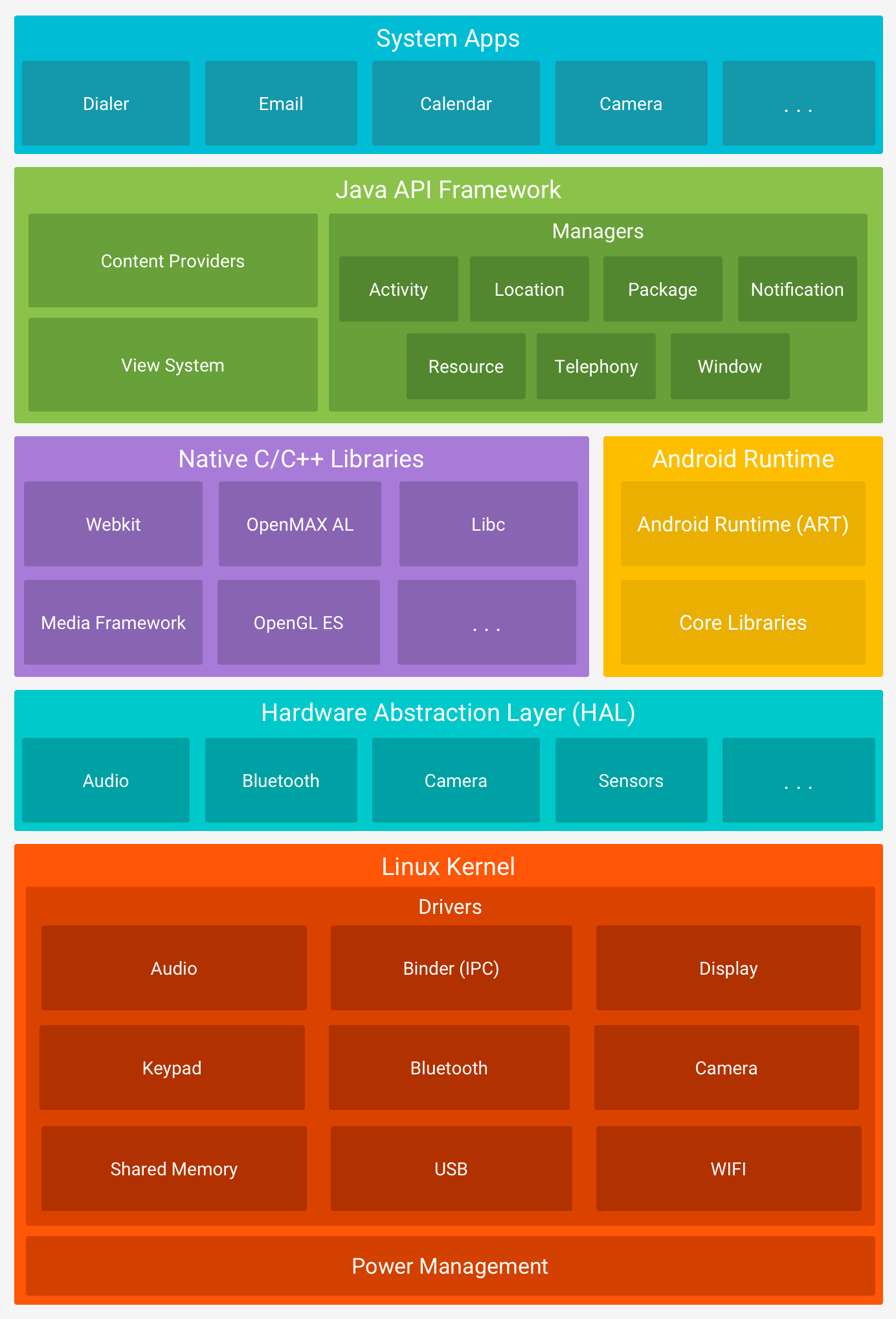

3.1 Android平台架构
        如下是Google官网提供的平台架构图,很直观地攘括了Android的层级,关于各个层级的结构,有想了解可以参考:https://developer.android.google.cn/guide/platform?hl=zh-cn

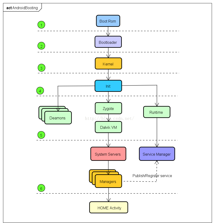

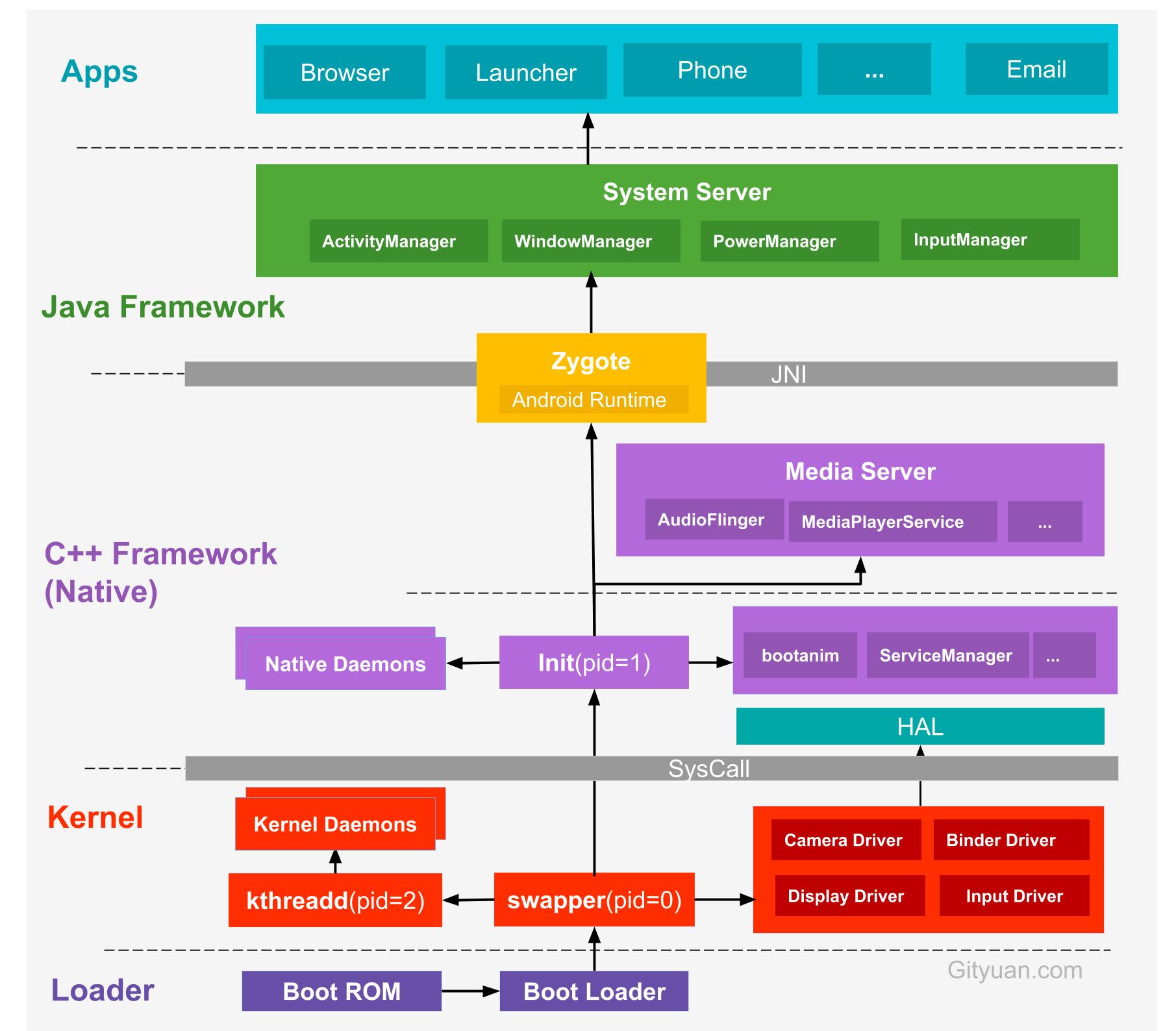

        如下是从某大佬的文章里摘取的图片,很详细地描述了Android系统启动过程:Boot Loader引导开机 -> Kernel -> Native -> Framework -> App

        Linux下有三个特殊的进程,idle(swapper)进程(PID = 0),init进程(PID = 1)和看threadd(PID = 2):
(1)idle(swapper)进程由系统自动创建,运行在内核态。idle进程其pid=0,其前身是系统创建的第一个进程,也是唯一一个没有通过fork或者kernel_thread产生的进程。完成加载系统后,演变为进程调度、交换,常常被称为交换进程。
(2)init进程由idle通过kernel_thread创建,在内核空间完成初始化后,加载init进程,并最终转变为用户空间的init进程,是系统中所有其他用户进程的祖先进程。
(3)kthreadd进程是idle通过kernel_thread创建,并始终运行在内核空间 ,负责所有内核线程的调度和管理。

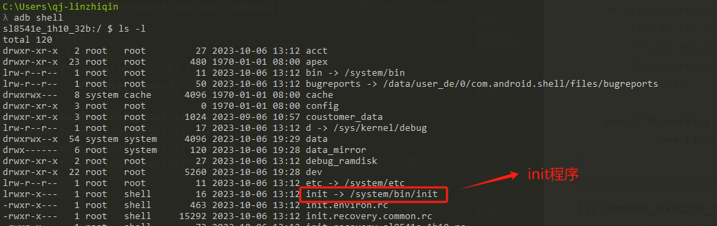

        我们知道init程序是引用的根目录下的init,即/init,但是其对应的软链接指向:system/bin/init,相关信息如下:

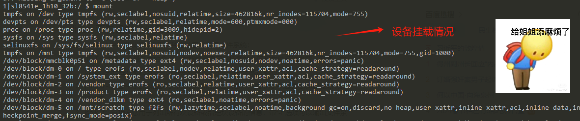

相关挂载情况如下:
