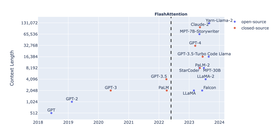

上下文长度增加是语言大模型的一个显著趋势。上下文长度是指在 Transformer 预测下一个词元之前,我们可以喂入到模型中的词元数量。过去一年,长上下文 LLM(Long-context LLM)的数量显著增加,如下图所示。
FlashAttention 的发明是一个重要的转折点,它以一种巧妙的方式适应了现代 GPU 对注意力计算的需求,提高了计算和内存效率。本文不会详细介绍 FlashAttention 的技术细节,但它消除了 GPU 的内存瓶颈,使 LLM 开发者能够将上下文长度从传统的 2K 词元增加至 8-65K。

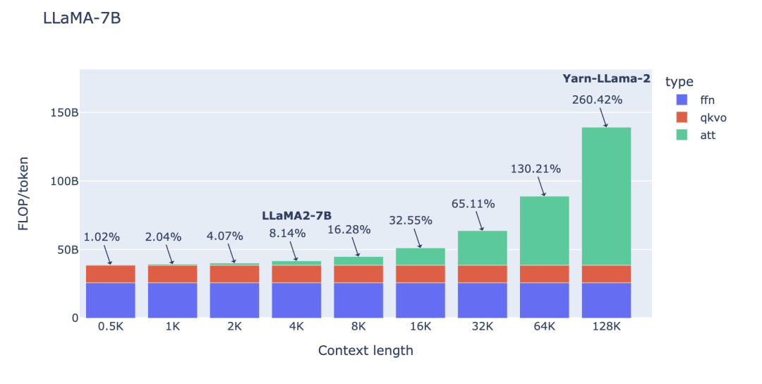

现在让我们研究一下上述三项在增加上下文长度时对总 FLOPs/token 的贡献。下面,我们展示了 LLaMA-7B 模型的细分情况,其中。在每个柱状图顶部,展示了注意力 FLOPs 的相对贡献:
如图所示,对于 4K 的上下文窗口,注意力 FLOPs 的贡献相对较小(8%)。这是 LLaMA-2 和其他几个基础 LLM 模型的预训练阶段,其中注意力 FLOPs 对计算的影响可以忽略不计。然而,当使用 128K 的超大上下文窗口(如 Yarn-Llama-2)时,注意力 FLOPs 就成了主导因素,造成了 260% 的计算开销。
这意味着,如果使用 2K 上下文窗口进行完整的预训练需要 1 周时间,那么使用 128K 的上下文长度则预计需要 3.5 周的时间。当然,这是在训练过程中使用的词元数相同(例如通过减小批量大小)的情况下。考虑到计算时间的大幅增加,许多研究和开发人员只愿意在微调阶段承担这样的开销。在这两个极端之间存在这一个有吸引力的折中方案,例如,使用 8-16K 的上下文窗口只会增加 16-33% 的计算开销,这是可以接受的。这就是我们为 StarCoder 选择的折中方案,它使用 8K 的上下文长度,用超过 1 万亿个词元进行了预训练。

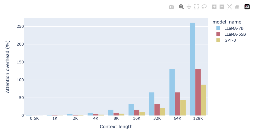

许多人往往低估了模型大小对注意力计算开销的影响程度。无论是 FFN FLOPs、QKVO FLOPs(以及模型参数)都与隐藏状态维度的平方成正比。对于 LLaMA-65B(),维度是 LLaMA-7B 大小的两倍;这意味着,我们可以将上下文长度增加一倍,而计算开销保持不变!换句话说,与使用 16-32K 的上下文窗口产生的开销相同,都在 16-33% 范围内。
对于 GPT3-170B()等更大的模型,可以将上下文窗口增加到 64K,并产生几乎相同的计算开销(40%)。尽管我们不确定是否需要如此大的模型,详情请参见之前的文章。

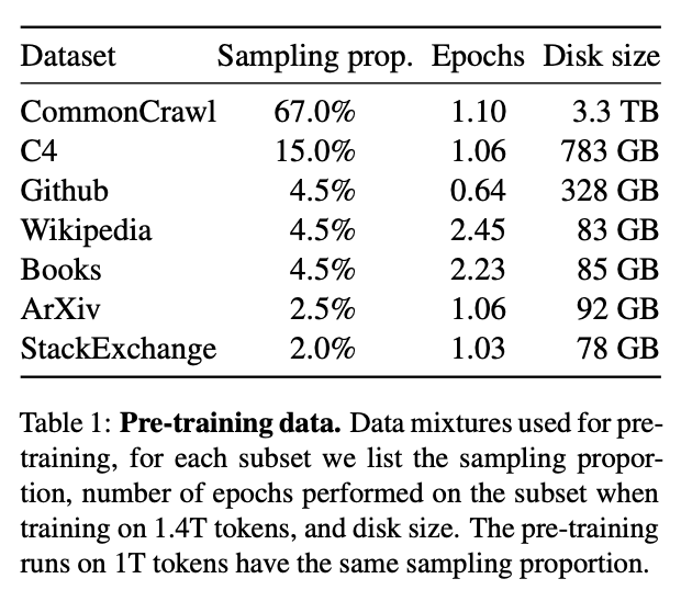

接下来,我们将研究常见的预训练数据集中的序列长度分布,首先来观察下表中 LLaMA 模型的训练数据。
可以看到,CommonCrawl 是 LLaMA 训练数据集的主要数据来源,CommonCrawl 是一个公开可用的互联网抓取数据集。实际上,C4 的数据也是从 CommonCrawl 中获取的,因此这个数据源占据了 LLaMA 训练数据的 80% 以上。其他数据来源(如Github、ArXiv、Wikipedia和书籍)只贡献了一小部分训练数据。值得注意的是,MPT-30B 和 OpenLLaMA-7B 基本遵循了相同的数据分布,而 Falcon-40B 甚至仅使用了 CommonCrawl 数据进行训练(参见 RefinedWeb 数据集)。

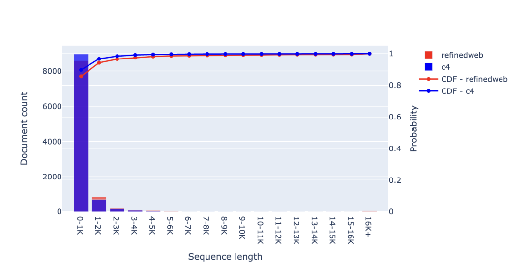

首先,我们分析的是 CommonCrawl 数据集,并查看了 RefinedWeb 和 C4 数据集。从图中可以看出,C4 和 RefinedWeb 中有相当大一部分的文件都相对较短,其中超 95% 的文件包含的词元不足 2K。因此,将上下文窗口扩展到 2K 以上,只能为其中 5% 的文件捕获更长的上下文!

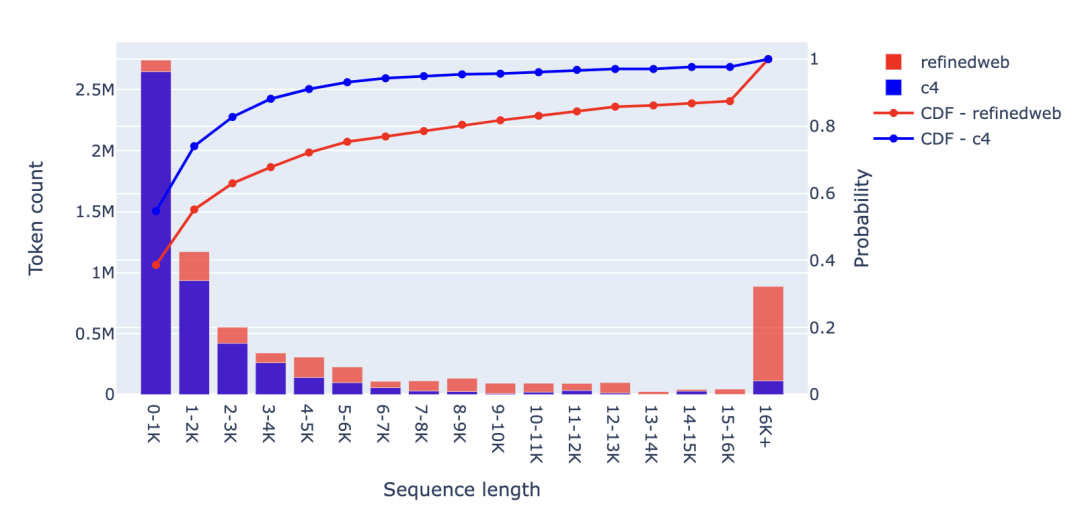

然而,你可能会认为,我们关心的是每个区间内的词元数量而不是文件数量。确实,当我们观察下图中的词元数量时,情况略有不同。在 RefinedWeb 中,将近 45% 的词元来自超 2K 个词元的文件。因此,将上下文长度增加到 2K 以上,对于 45% 的词元来说可能仍然是有益的。至于剩余的 55%,我们会将来自随机文件的词元连接到上下文窗口中。我认为,这对模型的帮助不大,甚至可能影响模型性能。
如果我们将上下文窗口扩展到 8K,那么几乎有 80% 的词元可以完全适应上下文窗口,换言之,只有 20% 的词元可能会从超 8K 的更长上下文中受益。
该图表中还可以看出另一个明显差异——即 RefinedWeb 数据集比 C4 数据集具有更多的长文件。可以看到,RefinedWeb 中超过 16K 个词元的文件占比超 12.5%,而 C4 则不到 2.5%。有趣的是,尽管这两个数据集都来自同一来源,但其序列长度分布的差异却如此之大。

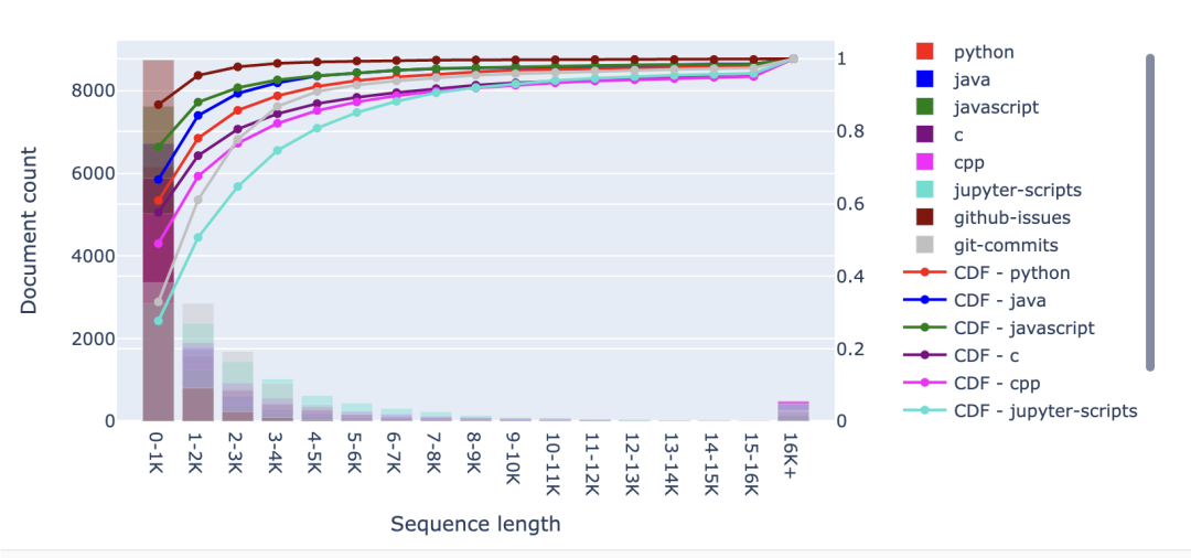

接下来,我们来看看 starcoderdata 中的不同编程语言、Github issues 和 Jupyter Notebook, starcoderdata 是用于训练 StarCoder 的 The Stack 子集。对于所有编程语言,我们可以观察到大多数文件都很短:80% 以上的文件词元量不超过 3K,Github issues 往往也比较短,只有 Jupyter Notebook 的上下文稍长,尽管超过 80% 的文件仍然少于 5K 词元。
从文档柱状图中,我们还可以看到 Github 中的长文件比 CommonCrawl 多。当我们观察下面的词元柱状图时,这种长尾效应更加明显。具体而言,在 C 编程语言的情况下,超 50% 的词元来自于超 16K 个词元的文件——尽管这些文件的比例不到 5%!在对这些长文件进行人工检查时,我发现有些文件的词元超过了 300K。许多这样的长文件似乎是大型的宏和函数集合。当然,你可能会质疑这些文件中有多少是有意义的长上下文结构。
从更广泛的视角来看,考虑到其他编程语言,可以明显看到较长的代码文件比 Web 文档更多。如果排除 C 语言和 Javascript,我们会发现大约 50-70% 的词元来自少于 8,000 个词元的文件,而对于 RefinedWeb 数据集,这一比例接近 80%。

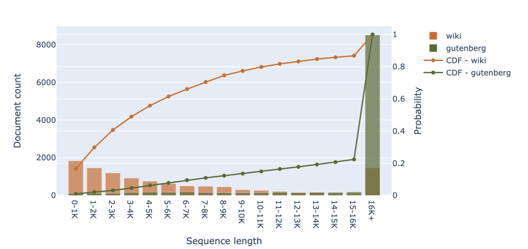

正如预期的那样,我们可以在其他预训练数据来源(如 Wikipedia 和图书)中可以找到更多的长文档。在下面的柱状图中,我们观察到,超 50% 的 Wikipedia 文章的词元数超过了 4000。就图书而言(比如 LLaMA 数据集中包含的 Gutenberg 图书集),我们甚至发现超 75% 的图书含有超 16000个词元。
尽管以上图表证实这些数据源比 CommonCrawl 和 Github 具有更多的长上下文结构,但它们在训练数据中所占的比例通常较小。原因如下:首先这些数据源能够提供的数据量有限,不适合大规模预训练,例如 Wikipedia 只包含约 80GB 数据,而 CommonCrawl 则可以提供几 TB 的数据;其次,这些数据(例如图书)的网络覆盖率不足,所以模型训练数据中的图书比例也很少(LLaMA 为4.5%,MBT-30B 为3%)。
