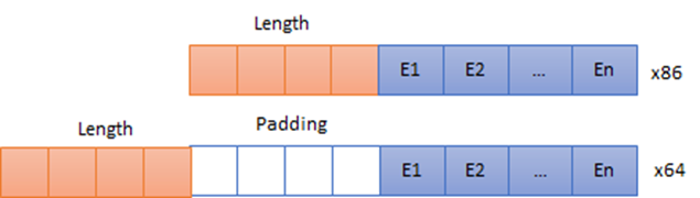

既然数组是引用类型,它自然按照上面的方式进行内存布局。它依然拥有4字节的Object Header,TypeHandle部分存储的是数组类型自身的方法表地址。其荷载内容(Payload)采用如下的布局:前置4个字节以UInt32的形式存储数组的长度,后面依次存储每个数组元素的内容。对于64位(x64)来说,为了确保数组元素的内存对齐,两者之间具有4个字节的Padding。

如上所示的输出结果验证了数组对象的内存布局。由于演示机器为64位系统,所以前8个字节表示Object Header(4字节)和Padding(4字节)。中间高亮的8个字节正好与字节数组类型的TypeHandle的值一致。后面4个字节(03-00-00-00)表示字节的长度(3),紧随其后的4个字节位Padding。最后的内容正好是三个数组元素的值(FF-FF-FF)。
