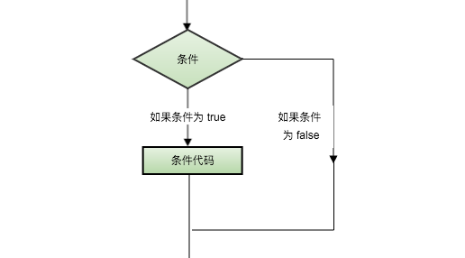

判断
判断结构要求程序员指定一个或多个要评估或测试的条件,以及条件为真时要执行的语句(必需的)和条件为假时要执行的语句(可选的)。
下面是大多数编程语言中典型的判断结构的一般形式:
判断语句
C# 提供了以下类型的判断语句。
if 语句,一个 if 语句 由一个布尔表达式后跟一个或多个语句组成。
if...else 语句,一个 if 语句 后可跟一个可选的 else 语句,else 语句在布尔表达式为假时执行。
嵌套 if 语句,您可以在一个 if 或 else if 语句内使用另一个 if 或 else if 语句。
switch 语句,一个 switch 语句允许测试一个变量等于多个值时的情况。
嵌套 switch 语句,您可以在一个 switch 语句内使用另一个 switch 语句。

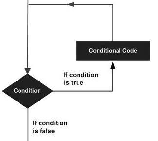

循环
一般情况下,语句是顺序执行的:函数中的第一个语句先执行,接着是第二个语句,依此类推,然而有时候,可能需要多次执行同一块代码。
编程语言提供了允许更为复杂的执行路径的多种控制结构,比如循环语句
循环语句允许我们多次执行一个语句或语句组,大多数编程语言中循环语句一般形式如下:
循环类型
C# 提供了以下几种循环类型。
while 循环,给定条件为真时,重复语句或语句组。它会在执行循环主体前测试条件。
for/foreach 循环,多次执行一个语句序列,简化管理循环变量代码。
do...while 循环,除了在循环主体结尾测试条件外,其他与 while 语句类似。
嵌套循环,在 while、for 或 do..while 循环内使用一个或多个循环。
