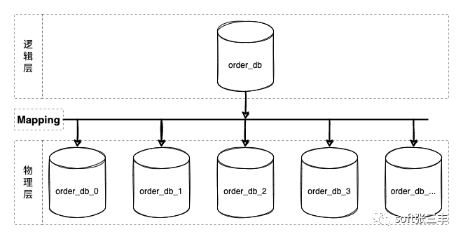

分库分表
从微服务的角度来理解垂直拆分其实就是微服务拆分。以限界上下文来定义服务边界将大服务/单体应用拆分成多个自治的粒度更小的服务,因为自治性规范要求,数据库也需要进行业务拆分。但垂直拆分后的单个微服务依然会面临 TPS/存储容量 的挑战,所以这里我们重点讨论水平拆分的方式。
数据库分库分表方案是逻辑统一,物理分区自治的方案。其核心设计在于中间层映射方案的设计 (上图 Mapping),即分片算法的设计。几乎所有编程语言都内置实现了散列表(java:HashMap/csharp:Dictionary/python:dict/go:map ...)。分片算法跟散列表高度相似(hashCode),都得通过 key/shardingValue 映射到对应的槽位(slot)。
那么 shardingValue 从哪里来呢?CosId!!!
当然还有很多分布式场景需要分布式ID,这里不再一一列举。

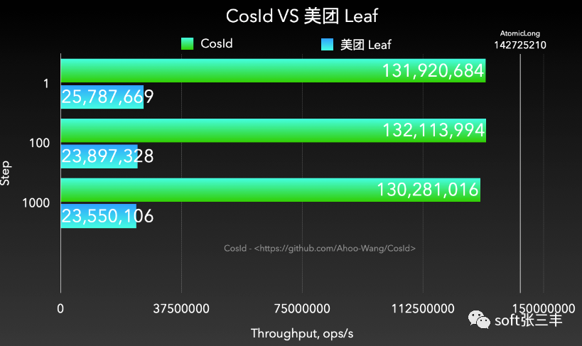

CosId VS 美团 Leaf
CosId (SegmentChainId) 性能是 Leaf(segment) 的 5 倍。
