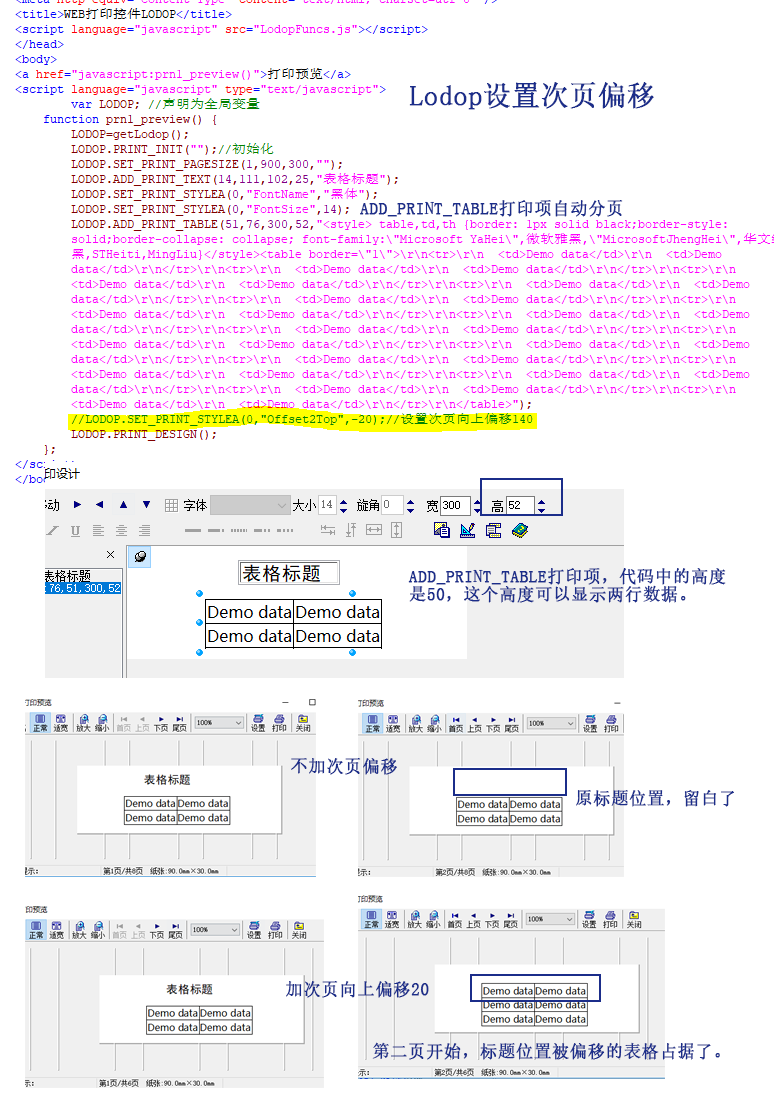

这种情况下,Lodop提供了次页偏移方法,让自动分页的表格在第二页第三页……进行top顶边距的偏移,根据表格第一页上方标题等杂乱内容的高度,可自己调整一下偏移值到合适位置。
例如:LODOP.SET_PRINT_STYLEA(0,"Offset2Top",-140);//设置次页向上偏移140
负值是向上偏移,正值是向下偏移,一般是次页表格向上偏移比较常见。

偏移后,打印项的打印项高度也会增加,Lodop自动分页每页显示多少数据和超文本打印项的高度有关,偏移后,会自动增加这些高度,如图,设置自动分页的表格次页向上偏移,去掉了原来自动分页上方的留白部分:
