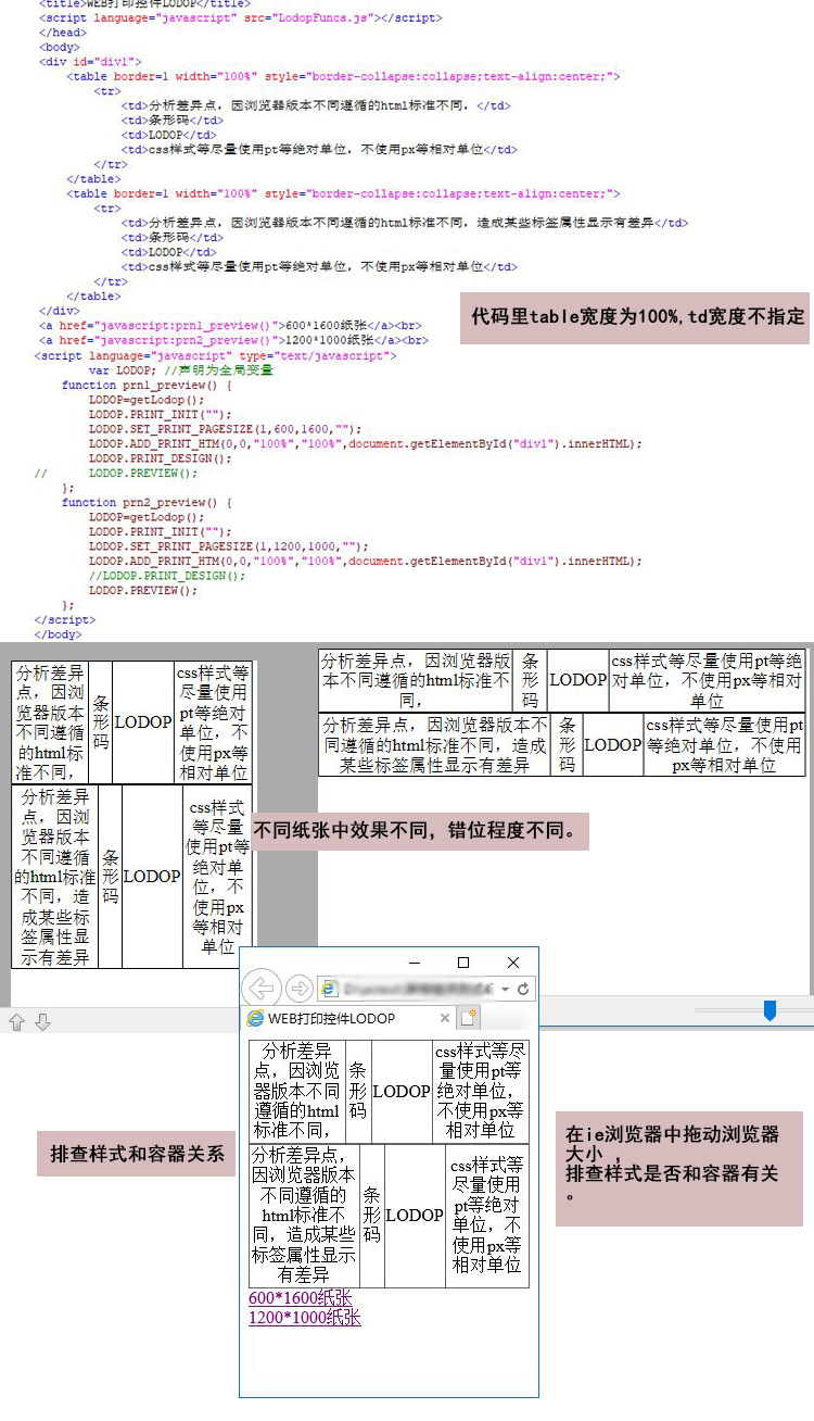

该文代码图示1:table设置了宽度为100%,单元格没有设置宽度,两个表格内容稍有差异,就造成了表格错位。

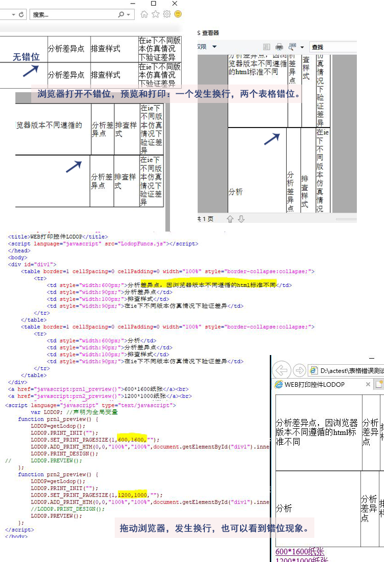

该文代码图示2:table设置了宽度为100%,单元格设置了宽度,两个表格在浏览器里正常,但是纸张由于小于浏览器,导致换行,行数不同,导致两个表格错位。(该问题会表现为在ie浏览器里打开,两个表格是对齐正常的,但是在LODOP预览中发生错位。)PS:其实这个问题,在 浏览器里,改变浏览器大小也能看到错位现象。
(由于该问题在ie浏览器打开直接查看表格是没有错位的,只在lodop语句的时候错位,所以容易被忽视,这个其实也是css样式问题,拖动浏览器大小其实也是能看到错位现象的。只是由于用ie直接打开是正常的无错位,所以经常被误认为样式没有问题。)要大范围的拖动,并且第一个单元格的内容导致了换行。一个换行一个没有换行,这两个样式一样的表格就会错位。
该问题可能和浏览器解析有关,实际单元格宽度没有完全生效,但是表格又设置了100%,拖动也影响了单元格。这个问题排查了一段时间才找到这个现象,感觉比较奇怪,可能和浏览器样式的优先级机制等有关。两个相同的表格,表格大小都是100%,样式一样,单元格宽度设置的也是一样的,算是样式一模一样的表格,但是根据内容差异,宽度拖动小导致其中一个表格换行,宽度增大不会错位都是一行,这个错位是浏览器宽度拖动的越能看出错位。

代码图示1:
代码 :
<head>
<meta http-equiv="Content-Type" content="text/html; charset=utf-8" />
<title>WEB打印控件LODOP</title>
<script language="javascript" src="LodopFuncs.js"></script>
</head>
<body>
<div id="div1">
   <table border=1 width="100%" style="border-collapse:collapse;text-align:center;">
       <tr>
           <td>分析差异点,因浏览器版本不同遵循的html标准不同,</td>
           <td>条形码</td>
           <td>LODOP</td>
           <td>css样式等尽量使用pt等绝对单位,不使用px等相对单位</td>
       </tr>
   </table>
       <tr>
           <td>分析差异点,因浏览器版本不同遵循的html标准不同,造成某些标签属性显示有差异</td>
           <td>条形码</td>
           <td>LODOP</td>
       </tr>
   </table>
</div>
<a href="javascript:prn1_preview()">600*1600纸张</a><br>
<a href="javascript:prn2_preview()">1200*1000纸张</a><br>
<script language="javascript" type="text/javascript">
       var LODOP; //声明为全局变量
   function prn1_preview() {
       LODOP
=getLodop();
       LODOP.PRINT_INIT(
       LODOP.SET_PRINT_PAGESIZE(
1,600,1600,"");
       LODOP.ADD_PRINT_HTM(
0,0,"100%","100%",document.getElementById("div1").innerHTML);
       LODOP.PRINT_DESIGN();
//        LODOP.PREVIEW();
function prn2_preview() {
       LODOP
=getLodop();
       LODOP.PRINT_INIT(
1,1200,1000,"");
//LODOP.PRINT_DESIGN();
       LODOP.PREVIEW();
</script>
</body>
代码1的图示1:
代码图示2:浏览器页面不错位,LODOP预览发生错位。(虽然两个表格样式一样,但是其中一个由于总宽度缩小导致了换行,两个表格发生错位)
代码 :
<head>
</head>
<body>
<div id="div1">
   <table border=1 cellSpacing=0 cellPadding=0 width="100%" style="border-collapse:collapse;">
       <tr>
           <td style="width:600px;">分析差异点,因浏览器版本不同遵循的html标准不同</td>
           <td style="width:90px;">分析差异点</td>
           <td style="width:100px;">排查样式</td>
           <td style="width:90px;">在ie下不同版本仿真情况下验证差异</td>
       </tr>
   </table>
       <tr>
           <td style="width:600px;">分析</td>
       </tr>
   </table>
</div>
       LODOP
=getLodop();
       LODOP.PRINT_INIT(
1,600,1600,"");
//        LODOP.PREVIEW();
       LODOP
=getLodop();
       LODOP.PRINT_INIT(
1,1200,1000,"");
       LODOP.PREVIEW();
</script>
</body>
图示:
该问题也是 css样式问题,需要排查样式,用不受容器影响的样式,或根据纸张大小,设定对应的样式,而不是浏览器的大小。此外,出现其他样式问题时,也可用删减样式,做小例子等方式排查,个人是(排查方法:)先删减排查,把能这个问题以最简单的形式摘取处理,然后做例子对比,找到原因。因为听说样式一模一样,ie打开也正常,但lodop打印发生错位,比较奇怪,要了例子来试试,排查了一下,这种样式确实有这个现象。
进一步测试发现,当table表格加宽度为100%的时候,实际设置的单元格宽度是无效的,表格抵达了浏览器右侧布满状态。
当去掉table的百分之百宽后,table本身不设置宽度,单元格每个设置了宽度,宽度是有效的,但是如果把浏览器窗口拖小,还是能发现错位现象。
所以最好的保证table绝对不会变形的方法,就是给table标签本身设置固定的宽度,标签里每个单元格设置固定的宽度,这样的样式绝对不会变形,即使拖动浏览器,table也会保持原来的宽度,单元格保持原来的宽度。
