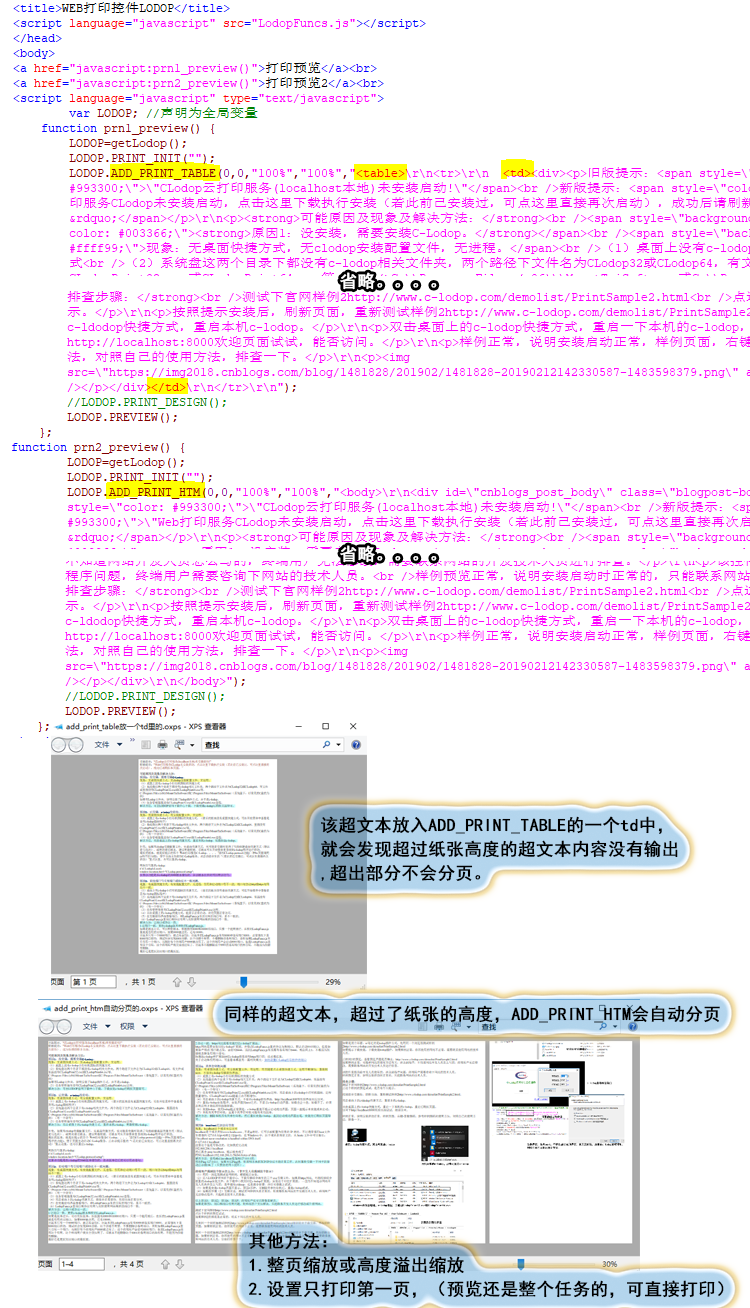

如上述三个博文的介绍,第二个放入一个ADD_PRINT_TABLE的一个单元格TD中,上面那个博文可以看出,ADD_PRINT_TABLE不断行,这里输出一页的方法,就是如果内容没有table表格等,只是普通的超文本,可以把超文本内容放到一个table标签里,这个table只有一个单元格,上述第二个博文是两个单元格,所以分页了,第二页是第二个单元格,如果没有第二个单元格,那么第一页的那个表格超过纸张高度的部分,就会隐藏,没有第二页。
例如,如下的例子,正常情况下该超文本超过纸张会自动分页,但是放入一个table的td中,并用ADD_PRINT_TABLE输出,就不会超过纸张分页,原理就是利用ADD_PRINT_TABLE不切行的特征。
代码:(由于超文本代码太长,用省略号省略中间部分)

<a href="javascript:prn1_preview()">打印预览</a><br>
<a href="javascript:prn2_preview()">打印预览2</a><br>
<script language="javascript" type="text/javascript">
   var LODOP; //声明为全局变量
   function prn1_preview() {
       LODOP
=getLodop();
       LODOP.PRINT_INIT(
       LODOP.ADD_PRINT_TABLE(
0,0,"100%","100%","省略超文本");
//LODOP.PRINT_DESIGN();
       LODOP.PREVIEW();
   function prn2_preview() {
       LODOP
=getLodop();
       LODOP.PRINT_INIT(
       LODOP.ADD_PRINT_HTM(
       LODOP.PREVIEW();
</script>
</body>
图示:
如图,同样的超文本,超过了纸张的高度,ADD_PRINT_HTM会自动分页,而把该超文本放入ADD_PRINT_TABLE的一个td中,就会发现超过纸张高度的超文本内容没有输出。
