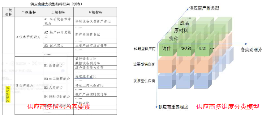

评价方法:
1) 定性分析法(根据以往的经验和资料进行专家判断)
2) 定量分析法(采用定量计算的方法来进行考评,如成本分析、调查法、现场打分评比等需要系统完整的数据)
3) 定性与定量结合法(部分指标是定性另一部分是定量指标,更为准确、全面)
① 需根据考评目标确立适用于供应商的考评指标体系
② 确定每个指标的权重系数
③ 进行综合评判:公式为Σ􀭧 各评价指标分值X 指标权重

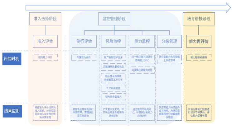

评价的步骤:
🔘确定评价对象,确定评价目标,组建评价小组,建立评价指标体系,选择评价方法,实施供应商评价,评价结果分析,制定改进措施。
2.供应商综合能力评估模型

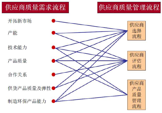

☑ 针对不同供应商分类、定位以及各个供应商所处的不同阶段的复杂现实,是否有系统性、综合性、直观反应供应商能力的评价工具对供应商的“选、控、评、育”全生命周期进行评估管理呢?
☑  对供应商的“选、控、评、育”评估时机和结果应用
☑ 首先对供应商管理流程的关键要素进行分类辨识
3.常用供应商综合能力指标
1.品质保障
