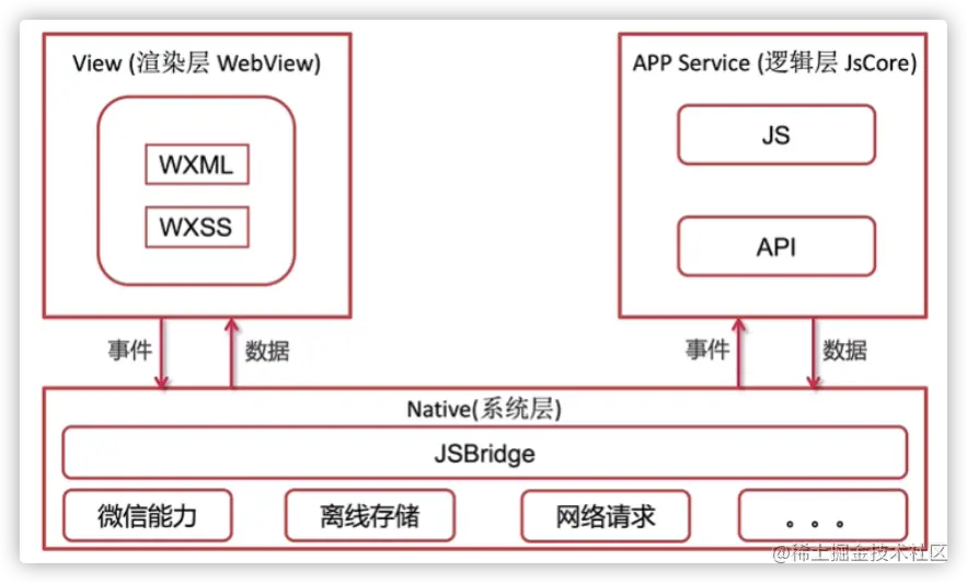

双线程模型运行机制

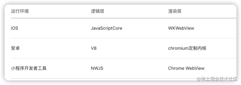

小程序的渲染层和逻辑层分别由2个线程管理:渲染层的界面使用了WebView 进行渲染;逻辑层则使用Javascript引擎解析和执行JS逻辑代码。一个小程序存在多个页面,所以渲染层存在多个 WebView 线程。
渲染层多线程的原因,便于维护多页面的状态:
例如:一款新闻信息流小程序,它有两个页面,A页面是新闻信息流,B页面是新闻详情页。那么当用户往下滑了很久后发现一个感兴趣的新闻,点击跳转到详情页,看完之后想回到A页面刚才的位置继续浏览。单页应用由于把A页面给擦掉了,所以这种场景下当从B回到A时,会发现A又重新刷新了一遍,体验非常糟糕。
TIPS: 官方说渲染层和逻辑层分别是两个线程,个人觉得容易引起歧义,更严谨一点说是两个进程中的两个线程,即WebView进程和App进程,官方文档中有这样一句话:
当小程序基于 WebView 环境下时,WebView 的 JS 逻辑、DOM 树创建、CSS 解析、样式计算、Layout、Paint (Composite) 都发生在同一线程,在 WebView 上执行过多的 JS 逻辑可能阻塞渲染,导致界面卡顿。以此为前提,小程序同时考虑了性能与安全,采用了目前称为「双线程模型」的架构。

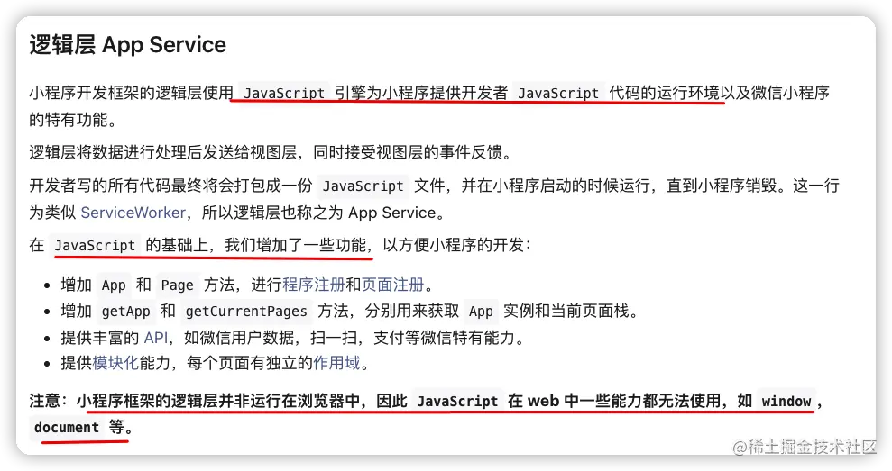

上面说的 “同一线程” 其实指的是webView的渲染进程(渲染进程中包含渲染线程和JS主线程等),网页开发中提到的渲染线程与JS主线程互斥和阻塞的问题在 WebView 环境下也不例外,所以小程序则将 JS 逻辑部分拆到App级(App进程中不同于WebView环境,并没有window document等对象)的JS线程中运行,即所谓的AppServiceWebViewApp是独立的运行环境,虽然不会发生阻塞,但是也无法共享数据,所以要依靠 Native 来通讯。
所以理论上是可以在wxs中访问到window对象的,因为wxs代码运行在 webview 中,但是微信对wxs功能做了阉割限制,尤其不能让用户操作DOM。
通讯过程如下:
两个线程的通信是基于微信客户端提供的WeixinJsBridge来实现的,像一个桥梁一样将小程序的运行环境和微信客户端(native连接了起来),同时也负责在渲染层和逻辑层之间传递数据和事件的工作。
数据传输通过逻辑层和视图层两边提供的evaluateJavascript实现的,用户传输的数据,需要将其转换为字符串形式传递,同时把转换后的数据内容拼接成一份 JS 脚本,再通过执行 JS 脚本的形式传递到两边的独立环境。
请求也是通过WeixinJsBridge由微信客户端代为发起。

不同运行环境中,使用的WebView不同。
