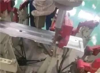

断根原理:将会造成错误的原因从根本上排除掉,使绝不发生错误。一般以不对称的形状、工具改善、排除等方法来防错。如下图法兰盘销定位的改善,避免了装反。

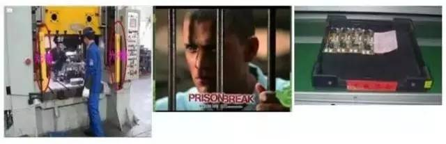

06  隔离原理
隔离原理:用分隔不同区域的方式,来达到保护某些地区,使不能造成危险或错误的现象发生。隔离原理亦称保护原理。如将坏人抓入监狱、将不良品隔开等。

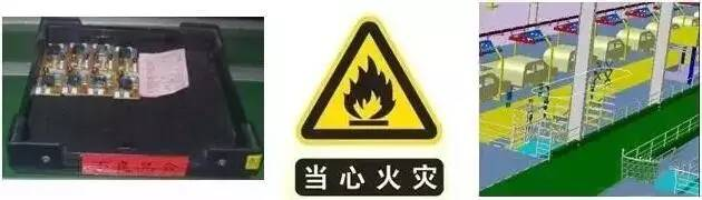

08  层别原理
层别原理:为避免将不同的工作做错,而设法加以区别出来。一般以线条之粗细、不同的颜色来代表不同的意义来防错。
例:将不良品挂上“红色”标贴,将危险区域用“黄色”画上,将人行通道刷为“绿色”。
09  警告原理
警告原理:如有不正常的现象发生,能以声光或其他方式显示出各种“警告”的讯号,以避免错误的即将发生
例:车子速度过高时,警告灯就亮了。

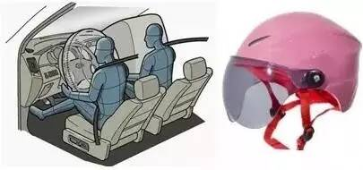

10  缓和原理
缓和原理:用各种方法来减少错误发生后所造成的损害,虽然不能完全排除错误的发生,但是可发降低其损害程度。
例:汽车安全带,骑摩托车戴安全帽。

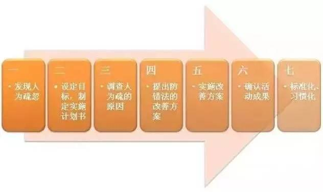

防呆法的步骤:
