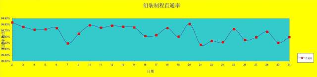

▶ 直通率(First Pass Yield, FPY) :
是一个生产线产出品质水准的一项指标。简单的说,生产线投入100 套材料,在制程之中第一次就通过所有测试的产品的良品数量就是所谓的直通率。因此经过生产线的重工(Rework)或修复才通过测试的产品不列入FPY 的计算。上述的定义在实务的计算上有其困难,因为投入批量的大小不一,批量完成的日期不定。
所以实际的计算采用下面的计算式:
FPY = p1 x p2 X p3 ... 其中 p1,p2,p3&等为产线上的每一个测试站的首次良率﹐同样的对於重工或修复後的产品不列入计算。
透过这个计算式,我们可以知道及时的产线直通率,同时这个直通率有时比良率更能代表生产线真正的品质水准。

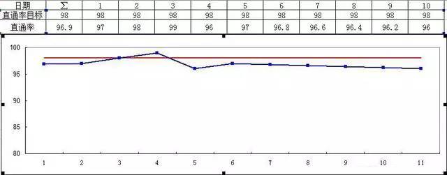

单独工序:
直通率=合格品/总投入;多工序:直通率=第一工序的直通率*第二工序直通率*---*最后一个工序的直通率
直通率是测量全过程产出率的指标

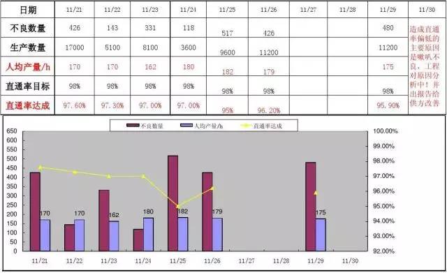

提高直通率的方法
  1. 产品直通率是产品质量水平的表现,因此提高产品的直通率可以从5M1E(人Man、机Machine、料Material、法Method、测Measure 和环境Environment)入手,利用鱼骨图、柏拉图等分析方法来解决产品质量中存在的问题。
  2. 组建专门小组,着力利用已经找到的原因,采取果断措施解决问题,提高产品品质。
