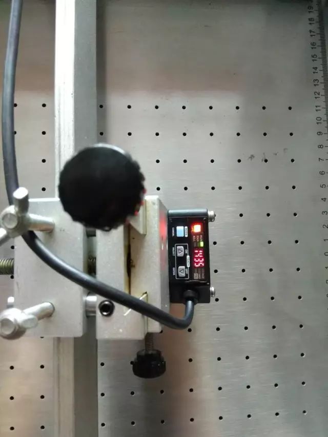

传感器的调节方法:
我们常用传感器为追色传感器,一般有两个按钮,其调节方法非常简单,主要步骤为:
①将材料非感应部位对准光标处,将色标传感器指示灯调节至红色灯按设定;
②将材料感应部位对准光标,将色标传感器指示灯调节至绿色灯按设定;
③设定追色范围,在触控面板中找到追色范围,根据切片产品的长度,设定一个追色的范围,该范围的设定主要为防止追色失败而持续放料引起材料浪费。
