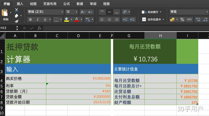

看看预览效果
首先看下excel内容:
excel原始文件

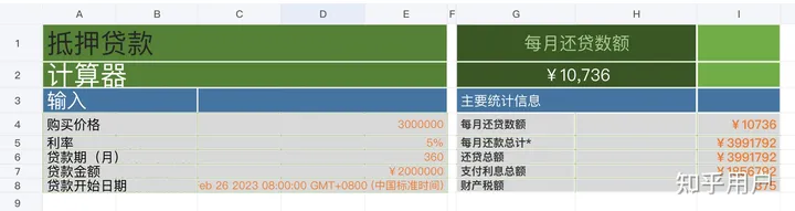

再看看预览后的:
@vue-office/excel预览效果
基本上还算一致,但是还有一些细节需要处理,整体上算是还原了excel的样式。

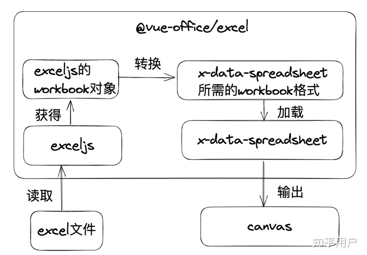

需要借助两个excel相关库
exceljs:用来读取excel文件,读取的文件中包含excel文件的样式,但是这个样式不能直接渲染到浏览器中。
x-data-spreadsheet:excel在线编辑软件,支持带样式预览,但是必须满足自己特有的数据格式。
通过将exceljs获取的workbook对象转为x-data-spreadsheet所需的数据格式,就可以借助x-data-spreadsheet的预览功能,实现excel带样式预览。
@vue-office/excel实现原理

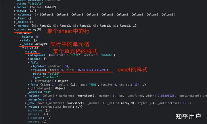

通过exceljs读取的数据格式大致如下,一个workbook包含多个sheet,一个sheet包含多个行row,一个rou包含多个单元格cell,单元格cell中包含excel的样式:

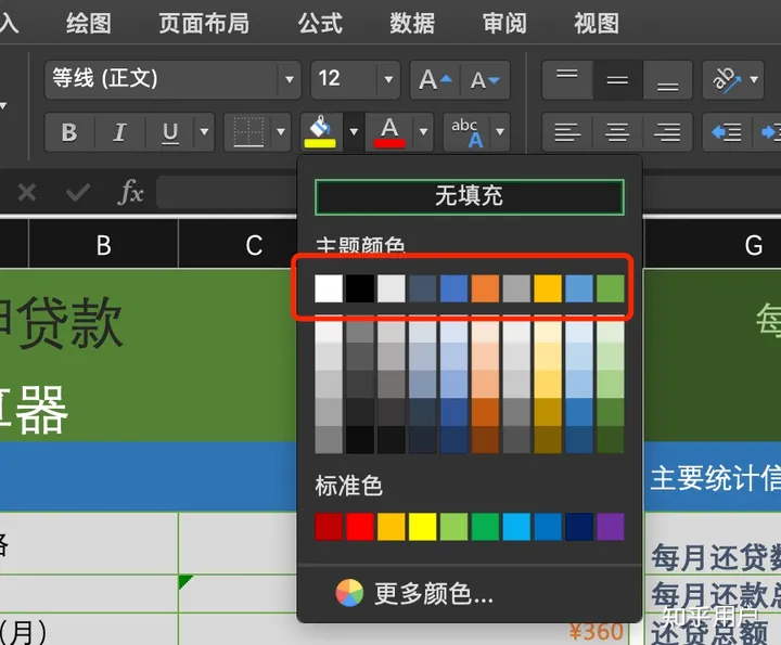

但是这里的样式是不能直接用于展示的,比如这个fgColor,并不是给出一个色值,只是给出了theme和tint,我是通过实验猜测出这两个值的含义,一个是excel的颜色主题,如下图,tint是加深dark或者减淡light。
然后通过将这些样式转换成具体色值,实现预览,具体比较繁琐,知道大致思路,然后看下x-data-spreadsheet所需格式即可知道要如何进行转换。
