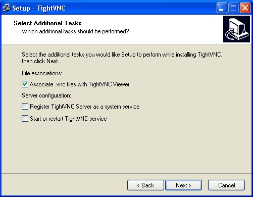

6.配置附加设置。默认情况下.vnc文件和TightVNC查看器关联。如果你想让系统作为一个VNC服务器,或者叫主机系统,则勾选“把 TightVNC服务器端注册为系统服务”(Register TightVNC Server as a system service)。然后点击下一步。出现准备安装屏幕(Ready To Install Screen)(图A)。
如何配置TightVNC进行远程访问
图A TightVNC安装程序允许在安装过程中把TightVNC服务器端注册为一个系统服务。

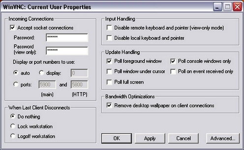

2.为TightVNC会话设置密码。你可以双击Windows系统托盘中的VNC图标,在“当前用户属性”(Current User Properties)对话框的“客户端接入连接”(Incoming Connections)框中指定密码(图B)。
如何配置TightVNC进行远程访问
图B 使用VNC的当前用户属性对话框配置连接选项。
3.点击“WinVNC:当前用户属性对话框”的“高级”(Advanced)按钮配置其它设置,如是否禁止使用空密码,是否允许绕回连接 (loopback connection),以及是否把会话信息记录为WinVNC的日志文件。按照自己的需要配置好之后,点击“应用”(Apply),然后点击“确定” (OK)关闭所有打开的窗口(图C)。
如何配置TightVNC进行远程访问
图C 高级TightVNC连接选项通过当前用户高级属性菜单进行配置。

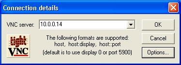

1.在本地系统中打开一个TightVNC查看器,方法是点击 开始|所有程序|TightVNC|TightVNC查看器。“连接详情”(Connection Details)窗口将会显示(图D)。输入要连接的远程VNC服务器名称。如果你更改了默认端口,你需要指定新的端口,格式是: 192.168.1.1:9500。
如何配置TightVNC进行远程访问
图D 在“连接详情”屏幕上输入希望连接的远程系统的IP地址。

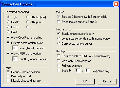

2.点击“选项”(Options)配置其它设置。“连接选项”对话框弹出(图E)。配置好任何需要的选项(如隐藏远程鼠标、 在较慢的网络中限制像素为8位),然后点击“确定”(OK)。此时你回到“连接详情”屏幕。点击“确定”连接远程系统。
如何配置TightVNC进行远程访问
图E 在对话框中配置连接选项

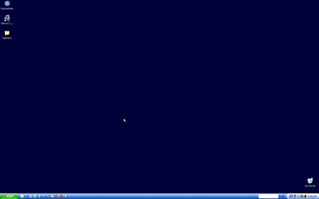

3.输入在远程系统的“WIinVNC:当前用户属性”中设定的会话密码并点击确定。接着,远程系统的桌面便将在本地系统上显示,至此,使用本地工作站或服务器查看和配置远程系统也得以实现(图F)。
如何配置TightVNC进行远程访问
图F 只要输入正确的会话密码,远程工作站的桌面便在本地系统上显示。
