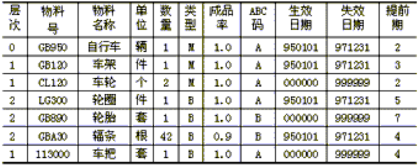

什么是BOM呢?BOM是英文的产品物料清单的简称,也就是以数据格式来描述产品结构的一个文件。这个文件一般情况下会用在ERP系统里。即便没有ERP系统,一个公司也会有它自己的BOM。BOM一般是由研发部门先做出来,然后发放到生产车间使用的。下图就是一个常见的BOM清单的格式:
从这张BOM中会看到这些原材料。但是有没有注意到,就算你知道这鞋是由这些原材料做成的,但是单从这张表上你其实不太能看出来这个产品在这家工厂的制作过程。再看另外一个BOM:

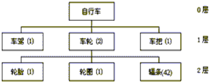

在这个BOM里面,你就会看到这个自行车有车轮,车轮下面有轮胎、轮圈、辐条,说明这个工厂是先把轮胎、轮圈和辐条组装车轮,之后再把车轮、车架、车把组装成自行车。我们从这个BOM里面,就能大概看出来这家工厂是怎么样通过一个生产过程,把最终的产成品加工出来的。这种树状结构的BOM,我们把它叫做有阶层的BOM。
上面这个BOM,是一个三阶的BOM。怎么区分的呢?我们把最上面的产成品自行车,叫做零阶,中间这层半成品或者组装叫做一阶,最底下叫做二阶。

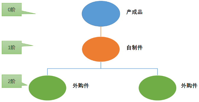

产品断阶的最下面就是外购件。外购件就是外头买的,大多数指的是原材料和零件。一个产品,一般最起码是要有两阶的。如果有自制件,最起码就是三阶。有一点要注意,一定不要轻易提取自制件把产品做成很多阶。那样你会给现场带来很大的麻烦。一定要遵循上面说的三点BOM断阶原则来做。
