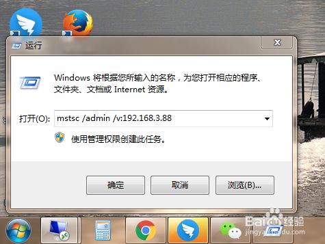

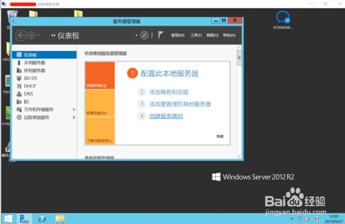

1、首先进入安装了远程桌面服务RemoteApp的服务器,我这里是win2012。由于无法正常登陆,在这里只能用强行登陆的方式先登陆到服务器上去,登陆方法如下:mstsc /admin /v:IP,例如:mstsc /admin /v:192.168.3.88

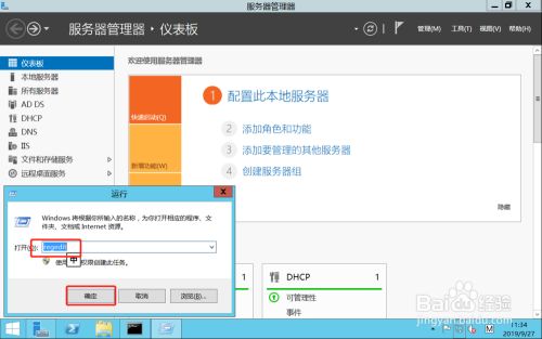

2、进入Windows Server服务器后,按“win+R 键”打开运行,输入regedit,然后按“确定”

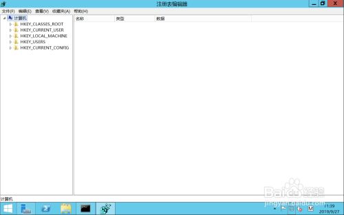

3、然后就打开了注册表编辑器

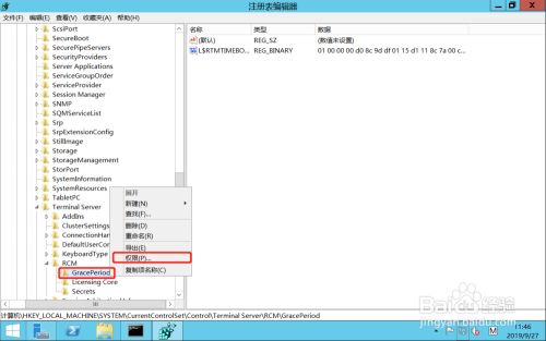

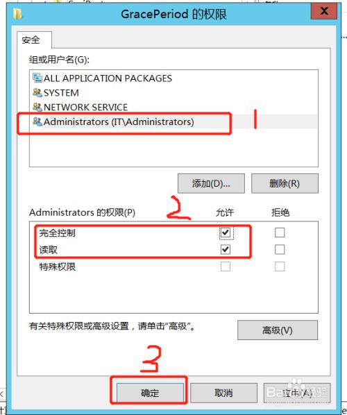

4、然后进入:HKEY_LOCAL_MACHINE\SYSTEM\CurrentControlSet\Control\Terminal Server\RCM\GracePeriod,选中GracePeriod,然后右键点击“权限”
5、选择Administrators, 然后把“完全控制”勾上,再按“确定”

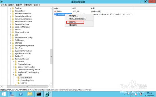

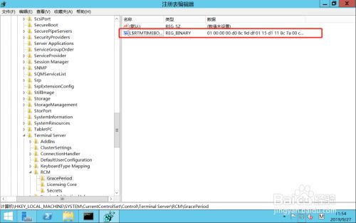

6、选中注册表中的:REG_BINARY,然后右键“删除”

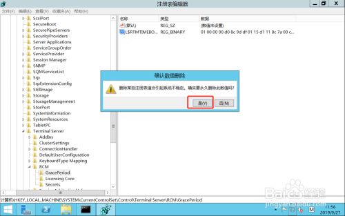

7、选择“是”

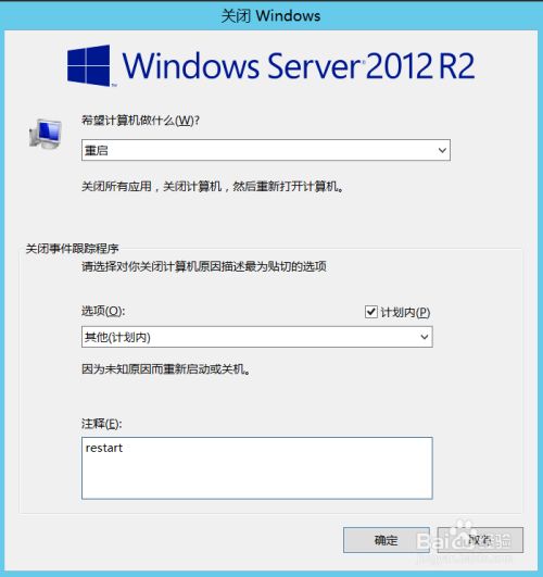

8、然后关掉注册表编辑器,重启服务器
9、重启服务器后就不会被中断了,此方法可以继续使用120天,等到120天到了再按此方法进行操作就可以再继续使用了。
