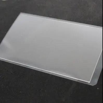

离型膜又称剥离膜、隔离膜、分离膜等。通常情况下为了增加塑料薄膜的离型力,会将塑料薄膜做等离子处理,或涂氟处理,或涂硅(silicone)离型剂于薄膜材质的表层上,如PET、PE、OPP,等等;让它对于各种不同的有机压感胶(如热融胶、亚克力胶和橡胶系的压感胶)可以表现出极轻且稳定的离型力。根据不同所需离型膜离型力,隔离产品胶的粘性不同,离型力相对应调整,使之在剥离时达到极轻且稳定的离型力。

离型膜是热转印常用到的一种材料,底材是PET,经过涂布硅油而成所以也叫硅油膜。常规厚度从25um至150um。有冷热撕和光哑面之分,经过防静电和防划伤处理,产品具有很好的吸附性和贴合性离型膜。
离型膜现已被广泛应到包装、印刷、丝印、移印、铭板、薄膜开关、柔性线路、绝缘制品、线路板、激光防贴合、电子、密封材料用膜、反光材料、防水材料、医药(膏药用纸)、卫生用纸、胶粘制品、模切冲型加工等行业领域。
