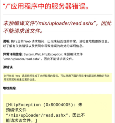

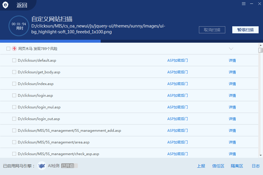

根据近期多个使用单位反馈,安装了从网上下载的一款名为“网站安全狗(IIS版)”的安全软件后,点晴OA系统、点晴MIS信息通(含手机APP、PC客户端、微信/钉钉版)均无法正常访问使用。

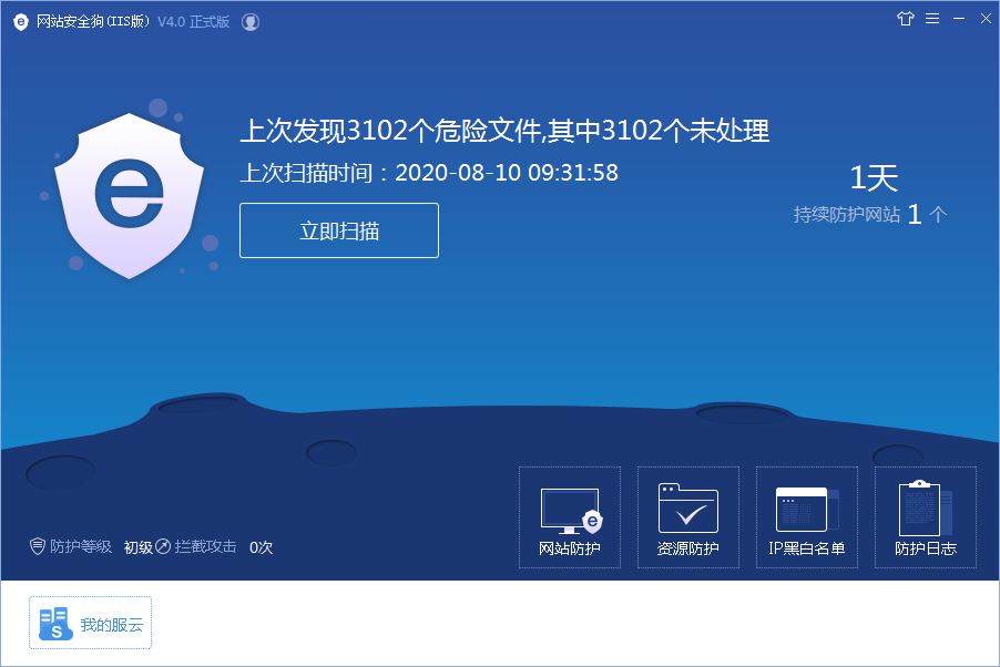

经过我司反复测试,出现点晴OA系统和点晴MIS信息通无法使用的根源,就是这款安全软件造成的,这款安全软件会对点晴软件进行了以下一些操作:
1、为防止知识产权被侵犯,点晴OA系统的所有页面都进行了加密处理,但这款安全软件竟然将所有asp加密页面都荒谬的认定为木马页面:“ASP加密后门”;
2、拦截了页面的正常post提交,导致页面操作失败;

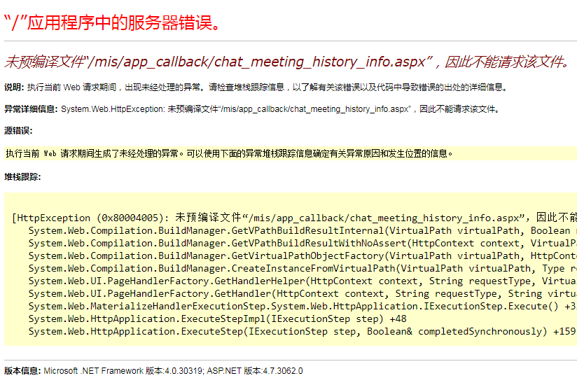

3、拦截了.net页面正常的dll加载,导致点晴MIS信息通加载失败,提示:“/”应用程序中的服务器错误。未预编译文件“/mis/*****.aspx”,因此不能请求该文件。
为确保点晴OA和点晴MIS信息通等软件正常运行,各使用单位切勿安装这款安全软件“网站安全狗(IIS版)”,已经安装了的,务必彻底卸载

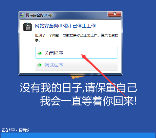

鉴于这款软件安装后在很多电脑上都无法正常卸载(我司用于测试的两台服务器均无法正常卸载,而且提示可以选择退出程序,但后台也并没有真正退出),导致只能重装Windows系统。

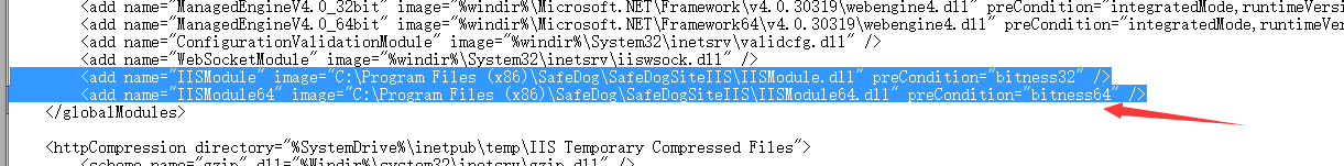

将下面路径相应的配置项删除,重启IIS即可:
C:\Windows\System32\inetsrv\config\applicationHost.config

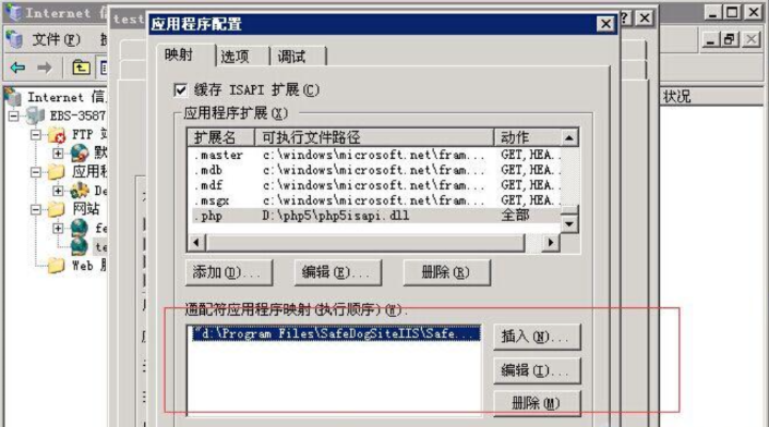

然后,打开IIS选中站点,右键属性-》主目录-》配置,删除图中所示:
