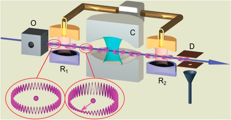

腔量子电动力学实验概念图(巴黎高等师范学院 Serge Haroche 实验室)

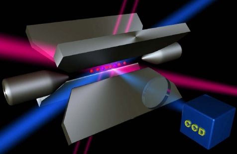

Paul 离子阱实验概念图(奥地利因斯布鲁克大学 Rainer Blatt 实验室)

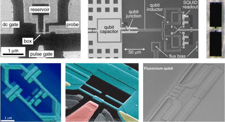

一些重要的超导人造原子:
左上:超导电荷量子比特(日本 NEC 基础研究室蔡兆申实验室)
左下:超导磁通量子比特(荷兰 Delft 理工学院 Hans Mooij 实验室)
中上:超导相位量子比特(圣芭芭拉加州大学 John Martinis 实验室)
中下:quantronium 人造原子(法国 Saclay 原子能研究所 Michel Devoret 实验室)
右上:transmon 人造原子(耶鲁大学 Robert Schoelkopf 实验室)
右下:fluxonium 人造原子(耶鲁大学 Michel Devoret 实验室)

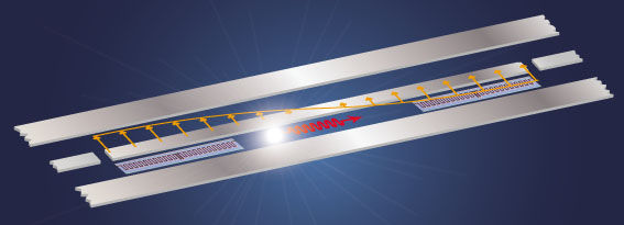

电路量子电动力学实验概念图(耶鲁大学 Robert Schoelkopf 实验室)

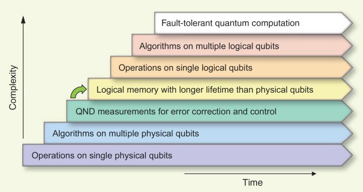

这是2013年 Michel Devoret 和 Robert Schoelkopf 发表在 Science 上的“量子计算台阶图”。下一层实验是上一层实验的基础;但这并不是一个直线升级过程——为了上一个新台阶,在它之下的所有台阶都必须不断优化。所以,我们站的越高工作量就越大,量子计算机越往后做越难。
图上的前三层大致对应量子力学的三大诡异属性——叠加、纠缠、测量。到目前,主要的量子计算实验系统(不计“拓扑量子计算”)都已经站上了前两层。但不是每种系统都站上了第三层。
迄今为止,没有一种系统完成了第四层(量子纠错)。

相信以上都看下来的童鞋已经明白,量子计算是一条越爬越陡的天梯,我们现在还只处于很初步的阶段。我们遇到的问题会越来越多、越来越难,但我们解决问题的能力也会越来越强。大型、通用、容错量子计算机什么时候做出来?任何明确答案都是不负责任的,因为它太难做、未知挑战太多、现在我们根本没法给出负责任的估计。用另一条经验判据结束这一部分:
在现阶段,所有“多少年后做出量子计算机”的承诺都是炒作。
