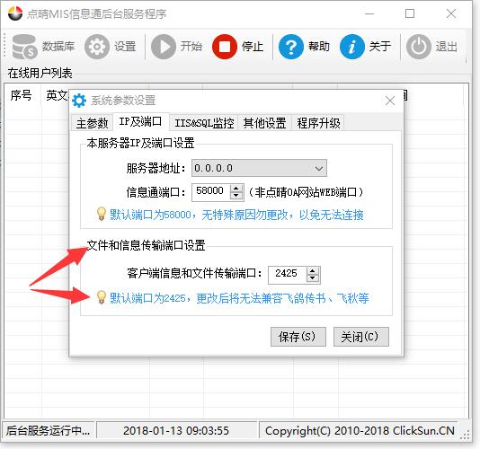

点晴客服 2017-08-16 16:55:49
飞秋用的就是2425端口,将上面这个改为其他端口,就不会和飞秋冲突了,可以和飞秋共存在同一个电脑中

点晴客服 2017-08-16 16:56:55
上面这个是改动服务器后台服务程序,只要管理员一改,所有人退出点晴MIS信息通PC客户端重新登录后,都会自动更改为使用新端口。
这个端口必须由管理员在OA服务器上的这个后台服务程序中更改,不支持各个用户自行更改。

点晴客服 2017-08-16 16:57:28
用户电脑上的点晴MIS信息通PC客户端是否兼容飞秋,是由服务端后台服务程序统一控制的,不是由用户自行在PC客户端设置。
