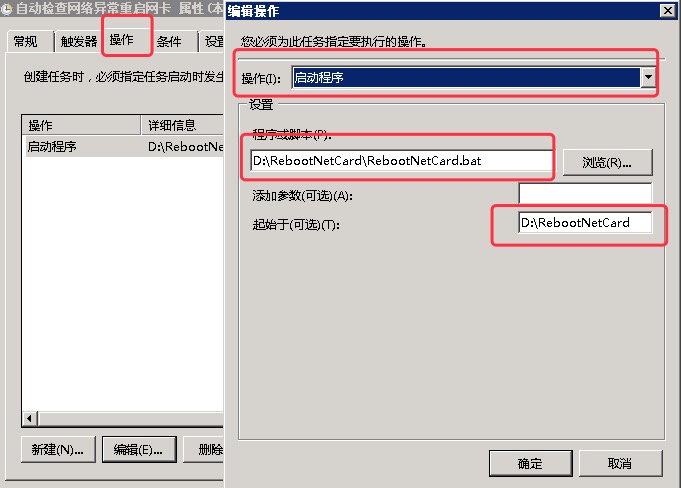

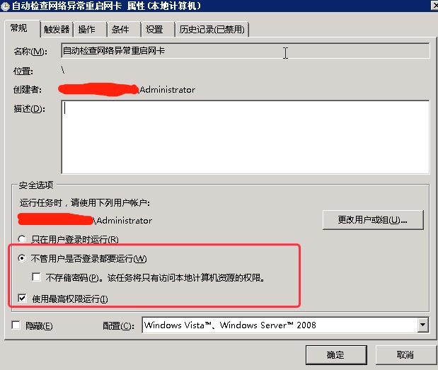

3、ping 127.0.0.1 -n 300 > nul
  表示等待300秒(即5分钟)继续执行
将代码保存成文件 reboot_netcard.bat,添加到计划任务中,启动时执行。如图:
其他设置默认就好。
问题搞定。
