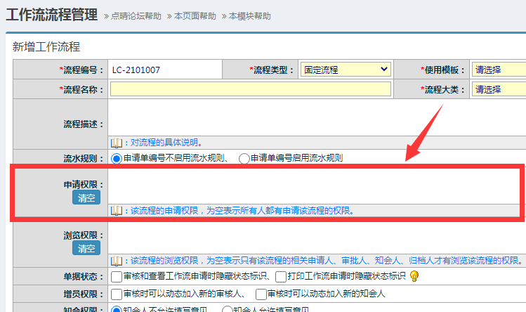

合理利用流程设计中的申请范围控制功能,等于变相增加了一个跳转条件:

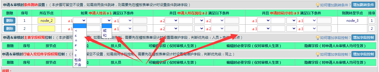

条件跳转判断的实现非常复杂,每多一个条件,判断的次数呈指数增加,看看下面这个条件设置:
每个条件都有8种情况(<、≤、=、≠、>、≥、包含、不含)、而且每个条件中还有一个“或、和”,意味着每个条件判断的次数是:8*8=64次,然后一共有三个条件,所以每行条件设置判断是否匹配的次数是:(8*8)*(8*8)*(8*8)=262144次,这也是为什么有网管反馈说启用条件跳转后,感觉工作流申请时系统审核的反应速度比较慢的根源。当然,实际运算中,只要找到了第一个满足的条件,就不会再继续运算下去,真正的运算量并没有上面最大理论值这么大,但总的来说,也是一个非常大的数字。
