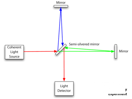

在1887年,两位实验物理学家,迈克尔逊和莫雷尝试通过迈克尔逊干涉仪来测出光速相对于地球公转速度的变化。
然而实验事实却以很高的精度告诉他们,尽管地球的公转速度一直在不断改变,但在地球上测到的光速却是时时刻刻都是一样的。这就意味着光速真的跟地球参考系的公转速度没有任何关系。
图一: 迈克尔逊莫雷实验原理图
迈克尔逊-莫雷实验非常强有力地表明了光速就是自然界里的一个非常特殊的速度,好吧,既然实验没有办法否定它,人们只好学习如何去理解并接受这一事实。到了1905年,瑞士专利局的一个年轻人,阿尔伯特·爱因斯坦决定正式承认光速不变这个事实,并将光速不变作为一个基本假设放入它的新理论中。这个新理论就是后来大名鼎鼎的狭义相对论。

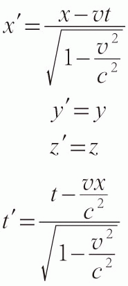

如果我们用一种叫做洛伦兹变换的数学工具来代替牛顿时期的伽利略变换。那么爱因斯坦提出的两大基本假设就可以同时得到满足。
图二:惯性参考系的洛伦兹变换
但代价是,在不同的惯性参考系中长度不再是不变的了。时间的流逝速度也不再是一样的了。甚至在不同的地方,时间的先后顺序都不一样了。在一个参考系中A事件在B事件之后发生。换一个参考系,A事件就有可能在B事件之前发生。也就是说,未来会变成过去,过去会变成未来!
