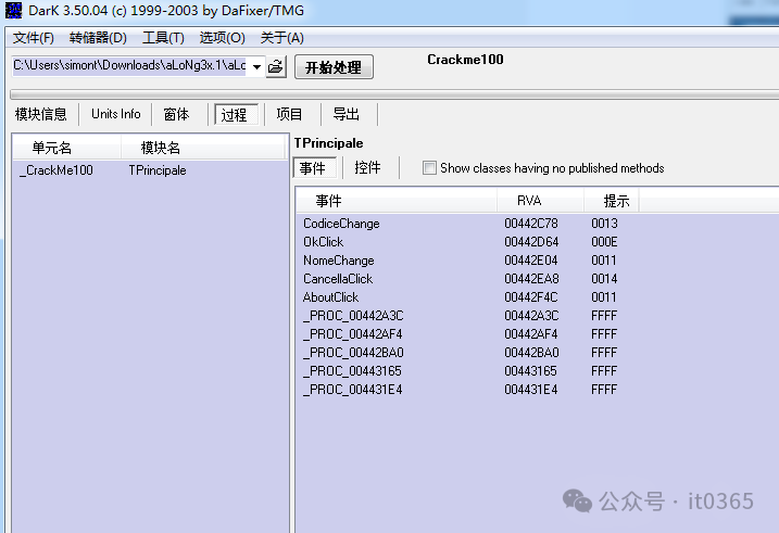

      这款工具就是:DarkDe4.exe,它可以直接把Delphi写的软件直接可视化显示出来。(具体工具大家可百度搜索自行下载) 运行DarkDe4
将要反汇编的软件直接拖入进来,等待工具自动处理完毕如下图:

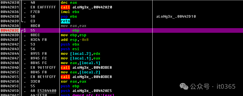

中文软件,具体功能按钮自己点击了解即可。我们直接选择 过程,这里就有很多的事件了。从名字可以看出 如okclick和cancellaclick就可能是软件上的下面的2个按钮了。这里要关注的就是RVA代码,将要分析的软件 aLoNg3x.1.exe拖进OllyDBG 按下ctrl+g把DarkDe4逆向出来的所有RVA地址下断点。此时发现在输入框输入一个字就会断下来。这是我输入注册码断下的位置:
我们直接F8单步走一遍发现它取了用户名的长度和5对比

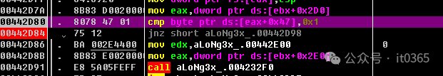

接着点OK按钮,继续分析它的功能,进入到OK按钮功能代码里,注意这段:
00442D80  |.  8078 47 01    cmp byte ptr ds:[eax+0x47],0x100442D84  |.  75 12         jnz short aLoNg3x_.00442D9800442D86  |.  BA 002E4400   mov edx,aLoNg3x_.00442E00                ;  000442D8B  |.  8B83 E0020000 mov eax,dword ptr ds:[ebx+0x2E0]00442D91  |.  E8 5A05FEFF   call aLoNg3x_.004232F000442D96  |.  EB 3F         jmp short aLoNg3x_.00442DD7
注释后有个0,分析得到它是给注册码框清0的,这里我们需要直接跳过去,在寄存器窗口把Z标志双击设置为0,F8往下又进入新函数有个算法:

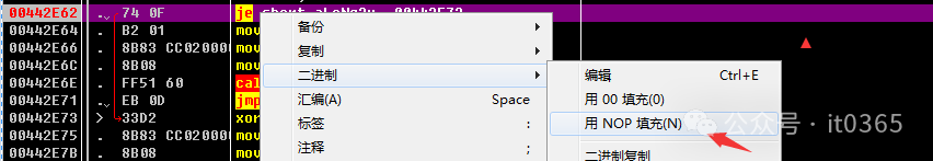

第一处:
00442E60  |.  84C0          test al,al00442E62  |.  74 0F         je short aLoNg3x_.00442E73
在JE处右键--二进制--NOP填充不让它跳

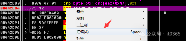

第二处:

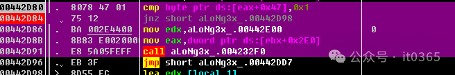

把JNZ改为JMP(双击代码或按空格)
00442D80  |.  8078 47 01    cmp byte ptr ds:[eax+0x47],0x100442D84      EB 12         jmp short aLoNg3x_.00442D98

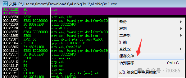

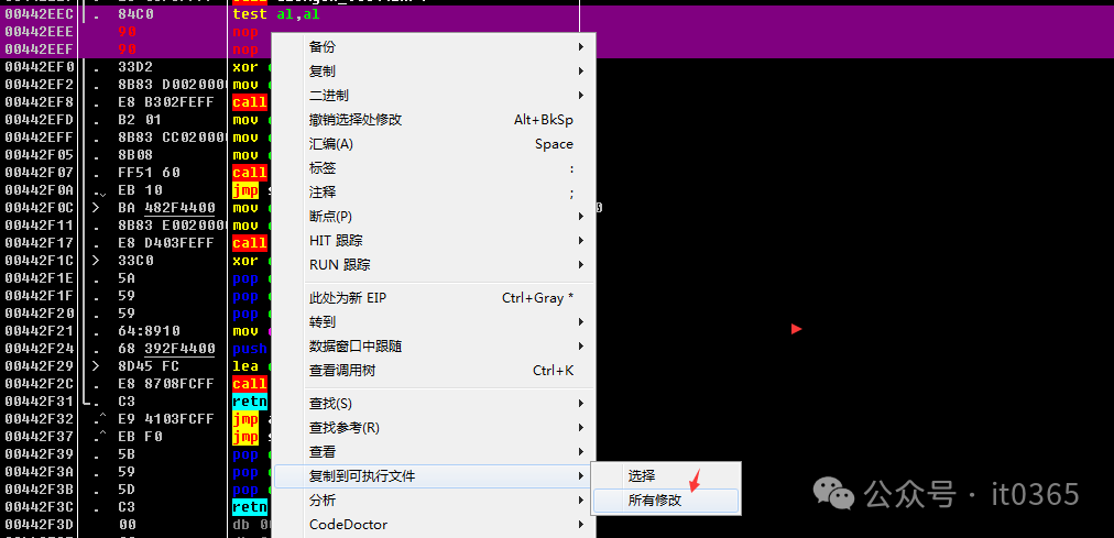

随后把所有修改的内容直接保存为一个新的EXE程序,就直接破解过掉了注册的限制。
单击右键 选择 复制到可执行程序---所有修改
选择 全部复制
再右键保存文件即可!

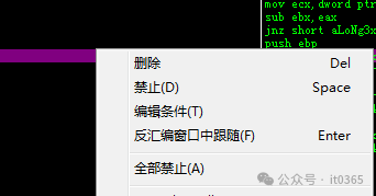

将所有的断点禁用,菜单栏---查看--断点,或点工具栏上B图标,进入窗口右键 全部禁用。

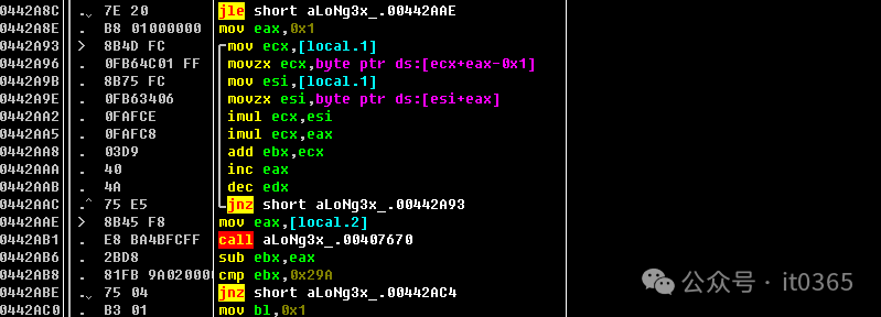

00442A93  |> /8B4D FC       /mov ecx,[local.1]00442A96  |. |0FB64C01 FF   |movzx ecx,byte ptr ds:[ecx+eax-0x1]00442A9B  |. |8B75 FC       |mov esi,[local.1]00442A9E  |. |0FB63406      |movzx esi,byte ptr ds:[esi+eax]00442AA2  |. |0FAFCE        |imul ecx,esi00442AA5  |. |0FAFC8        |imul ecx,eax00442AA8  |. |03D9          |add ebx,ecx00442AAA  |. |40            |inc eax00442AAB  |. |4A            |dec edx00442AAC  |.^\75 E5         \jnz short aLoNg3x_.00442A9300442AAE  |>  8B45 F8       mov eax,[local.2]00442AB1  |.  E8 BA4BFCFF   call aLoNg3x_.0040767000442AB6  |.  2BD8          sub ebx,eax00442AB8  |.  81FB 9A020000 cmp ebx,0x29A00442ABE  |.  75 04         jnz short aLoNg3x_.00442AC400442AC0  |.  B3 01         mov bl,0x1
这段代码对用户名进行运算后与注册码的值相减看是否等于29a决定后面Bl=1的跳转是否有效。

按下OK按钮后,断到这里,这个清0的操作似乎避不开?cmp byte ptr ds:[eax+0x47],0x1 这段【EAX+0X47]的值从哪来的?猜测只有是把清0按钮隐藏才能给[eax+0x47]赋值。OK按钮才不会清0!

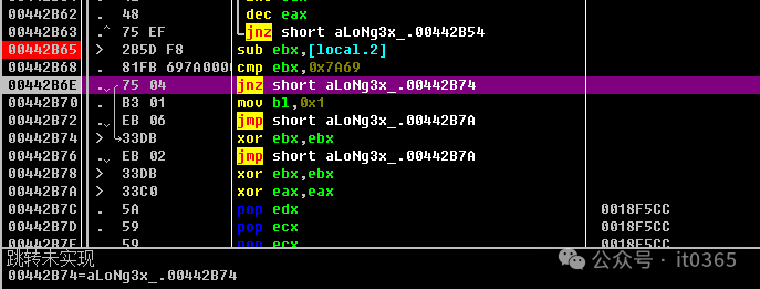

00442B25  |.  8B45 FC       mov eax,[local.1]00442B28  |.  0FB640 04     movzx eax,byte ptr ds:[eax+0x4]00442B2C  |.  B9 07000000   mov ecx,0x700442B31  |.  33D2          xor edx,edx00442B33  |.  F7F1          div ecx                                  ;  user32.76E4690100442B35  |.  8BC2          mov eax,edx00442B37  |.  83C0 02       add eax,0x200442B3A  |.  E8 E1FEFFFF   call aLoNg3x_.00442A2000442B3F  |.  8BF0          mov esi,eax00442B41  |.  33DB          xor ebx,ebx00442B43  |.  8B45 FC       mov eax,[local.1]00442B46  |.  E8 E90EFCFF   call aLoNg3x_.00403A3400442B4B  |.  85C0          test eax,eax00442B4D  |.  716         jle short aLoNg3x_.00442B6500442B4F  |.  BA 01000000   mov edx,0x100442B54  |>  8B4D FC       /mov ecx,[local.1]00442B57  |.  0FB64C11 FF   |movzx ecx,byte ptr ds:[ecx+edx-0x1]00442B5C  |.  0FAFCE        |imul ecx,esi00442B5F  |.  03D9          |add ebx,ecx                             ;  user32.76E4690100442B61  |.  42            |inc edx00442B62  |.  48            |dec eax00442B63  |.^ 75 EF         \jnz short aLoNg3x_.00442B5400442B65  |>  2B5D F8       sub ebx,[local.2]00442B68  |.  81FB 697A0000 cmp ebx,0x7A6900442B6E  |.  75 04         jnz short aLoNg3x_.00442B7400442B70  |.  B3 01         mov bl,0x100442B72  |.  EB 06         jmp short aLoNg3x_.00442B7A
看这也是一段算法,经过运算后的值和0x7a69比较,前面分析给BL=1应该是控制OK按钮是否可用和清0的关键。
    zgx:it0365经过算法运算得出的结果为:ebx=0000067C,我们用0000067C-7a69=FFFFFFFFFFFF8C13(十进制:-29677)是个负数。用这个数去注册看看
可以看到结果相等后,JNZ没跳了。直接F9看下
成功将按钮隐藏同时OK按钮也变得可用。
