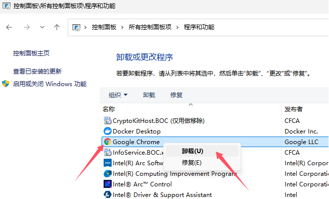

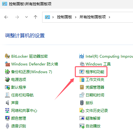

1、彻底卸载当前操作电脑中有问题的谷歌浏览器
在当前电脑控制面板中,找到“程序和功能”:
打开,找到“Google Chrome”,鼠标右键点击“卸载”:
 等待谷歌浏览器卸载完毕。

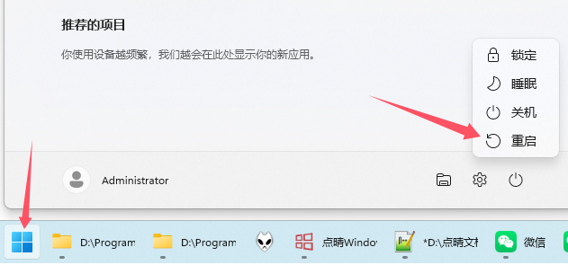

2、重启当前电脑
重启是必须的,否则无法正常安装旧版谷歌浏览器!

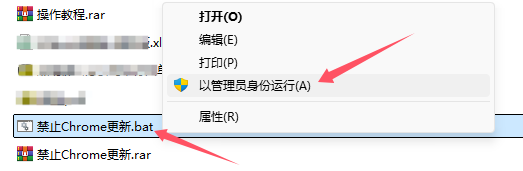

4、执行一键禁止谷歌浏览器自动更新bat脚本文件
直接下载:禁止Chrome浏览器更新.rar
解压文件到磁盘上,鼠标右键点击以管理员身份执行:

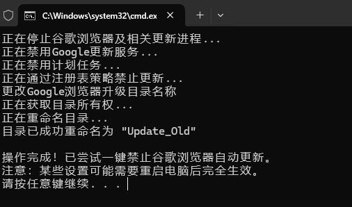

5、执行脚本后判断浏览器禁止更新是否设置成功

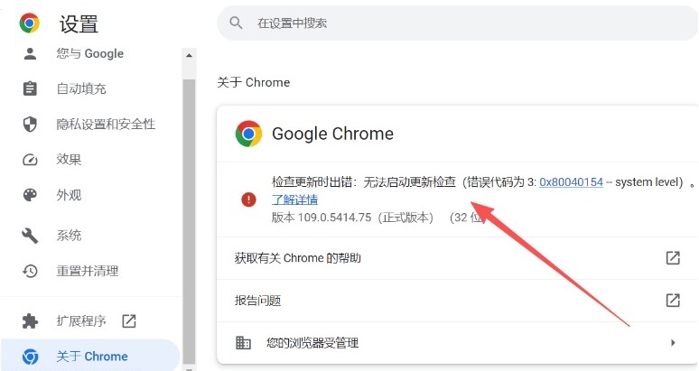

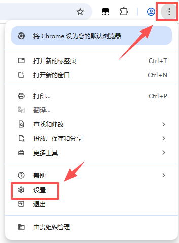

执行完脚本文件然后退出,通过打开谷歌浏览器点击右上角"...",找到“设置”点进去
点击菜单左下方的“关于Chrome”,可以发现浏览器页面会显示“检查更新时出错:无法启动更新检查”,说明脚本执行成功!

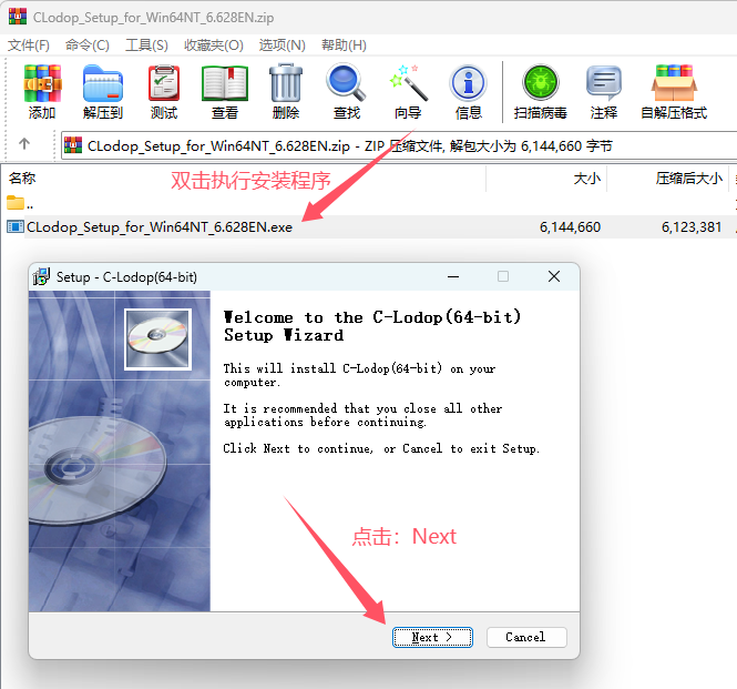

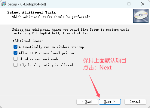

根据自己电脑的Windows版本情况,下载相应64位或32位版本的打印控件,解压安装压缩包中的程序执行安装即可,如下图所示:
  64位:CLodop_Setup_for_Win64NT_6.628EN.zip(任选一个地址下载即可):地址1地址2
  32位:Lodop6.226_Clodop6.628.zip(任选一个地址下载即可):地址1地址2

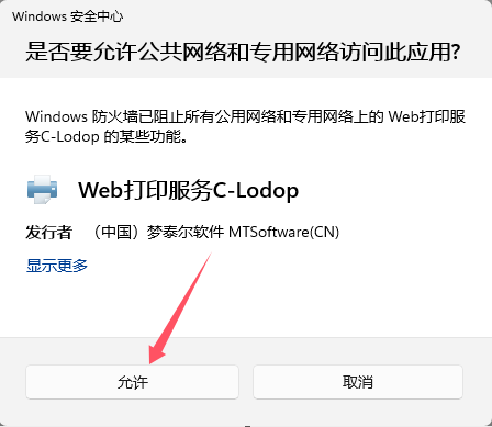

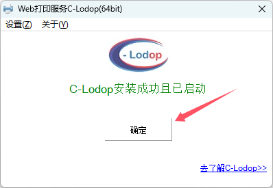

、下面以64位版本为例说明,打开文件夹,执行安装文件CLodop_Setup_for_Win64NT_6.628EN.exe
  点击“确定”完成安装,回到打印界面重新打印即可。
