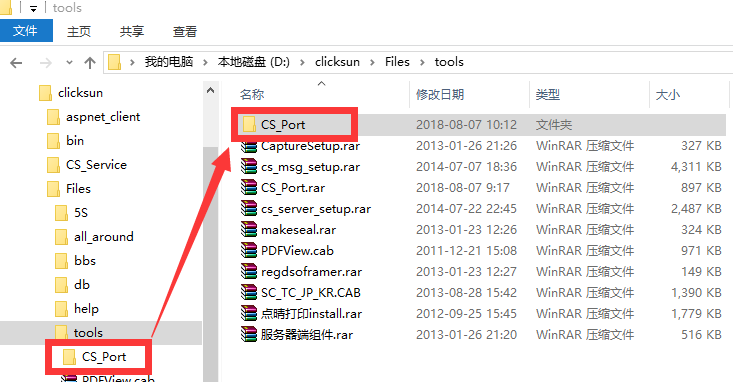

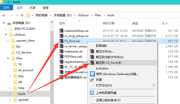

1、安装点晴MIS内网通后台服务程序
在OA服务器上点晴OA的安装目录下,找到:D:\clicksun\Files\tools\CS_Port.rar,解压在该目录下:
解压后的目录中有两个文件:CS_Port.exeCS_Port.NAS

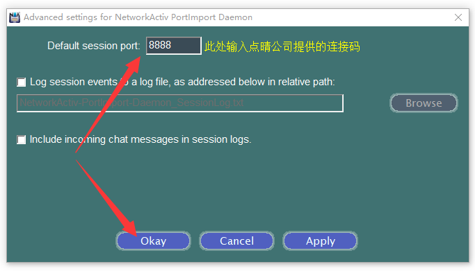

2、配置点晴MIS内网通后台服务程序相关参数
打开程序D:\clicksun\Files\tools\CS_Port\CS_Port.exe,点击菜单Settings-》Advanced
在以下界面中,输入点晴公司提供的连接码(如果不知道,请向点晴用户交流群在线客服索取),然后点击按钮Okay:

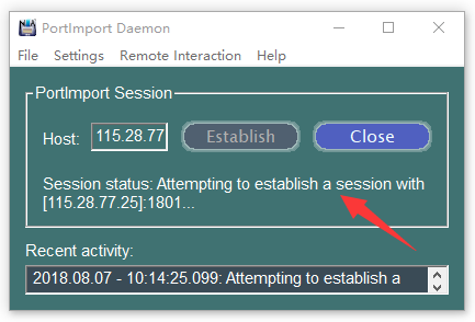

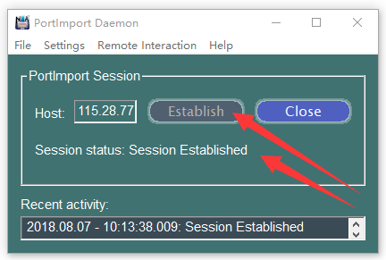

关闭以上设置窗口后,在下方的面板中(找不到的话在可能在桌面右下角,右键右下角的图标,先点击close,然后点击restore),Host设置为“121.40.200.196”,点击以下界面中的按钮Establish
出现以上提示:Session status: Session Established,则说明连接创建成功。

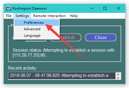

如果出现以下界面:
显示的内容是:Session status: Attemping to establish a session with...,则说明连接创建失败,请联系点晴公司解决。
以上界面显示必须为:Session status: Session Established,才说明连接创建成功,否则无法正常使用点晴MIS内网通功能。

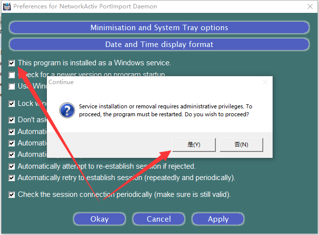

3、配置点晴MIS内网通后台服务程序为开机自启动

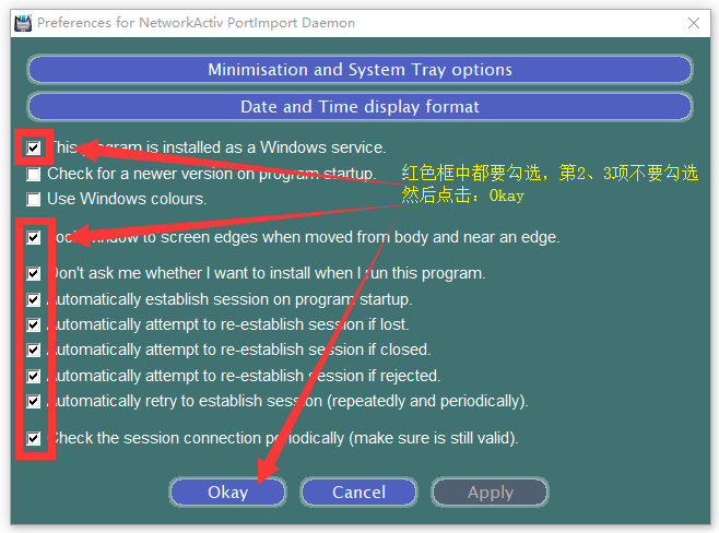

点击菜单Settings-》Preferences
点击菜单Preferences后会出现以下界面:
按照以上提示勾选红色框,第2、3项不要勾选,其余全部勾选,然后点击按钮Okay,会提示:
点击“是”,然后会提醒设置成功并需要重启本程序:

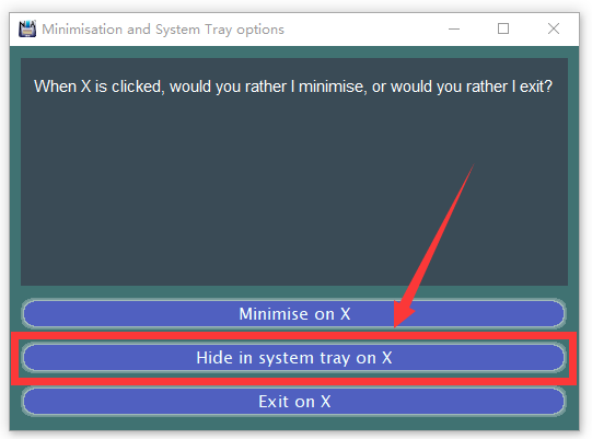

4、设置关闭时动作
首次关闭点晴MIS内网通时,会出现以下提示:
选择中间那个按钮“Hide in system tray on X”即可,切勿选择最下面那个按钮“Exit on X”。
